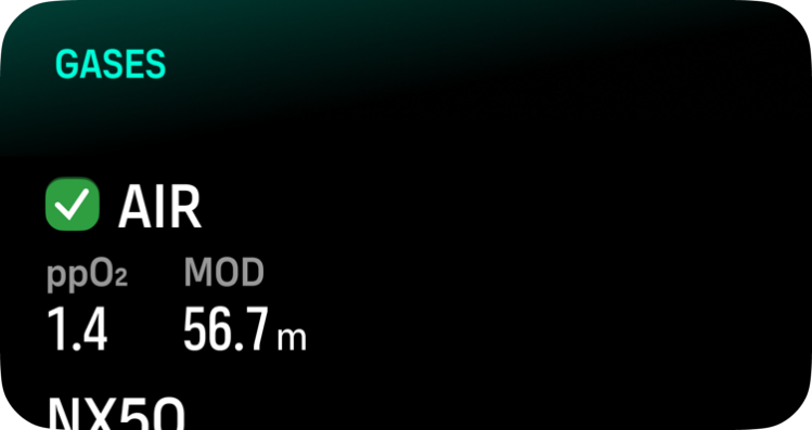

Когато се гмуркате в режим Multigas, Suunto Nauticпозволява смяна на газовете между активираните газове в менюто Gases. В списъка с газове можете да имате максимум пет газа – активирани или деактивирани.
diving gas1
бележка:
Алгоритъмът за декомпресия предполага, че всички активирани газове са планирани да бъдат използвани за гмуркането, и ще изчисли всички спирания за декомпресия, времето за декомпресия и времето до повърхността в съответствие с наличните газове. Уверете се, че сте деактивирали всички газове, които не носите със себе си.

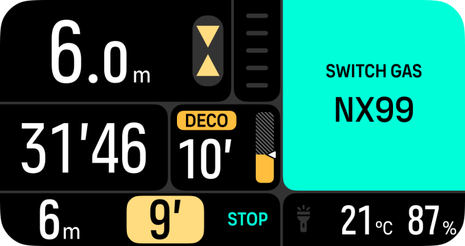

Например може да имате следните газове, когато се гмуркате на 40 метра:
  • Нитрокс 26% (1,4 ppO2) (за дъното)
  • Нитрокс 50% (1,6 ppO2) (газ за декомпресия)
  • Нитрокс 99% (1,6 ppO22) (газ за декомпресия)
Когато се изкачвате, получавате известие да смените газа на 22 метра и 6 метра в съответствие с максималната работна дълбочина (MOD) на газа. Известието за превключване на газа ще се покаже в прозорец за превключване. Натискането на някой от бутоните ще отвори списък с газове, започващ с препоръчания газ. Потвърдете новия газ, като натиснете средния бутон. Ако не искате да изпълните предложеното превключване на газа, можете да отхвърлите препоръката за превключване. Това ще игнорира предложения газ до следващата възможна MOD на активиран газ.
