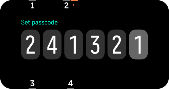

  1. Cihaz ayarları > Cihaz kilidi menüsüne gidin. Şifre kullan seçeneğini 2. açın.
  2. Cihaz düğmelerini kullanarak 1, 2, 3 ve 4 rakamlarını içeren altı basamaklı şifrenizi ayarlayın. Rakamları silmek istiyorsanız geri düğmesine uzun basın.
    device lock
  3. Şifreyi onaylayın.
  4. Bir açılır pencere, şifre ayarının başarılı olup olmadığını gösterir. Şifreler eşleşmiyorsa tekrar deneyin.
