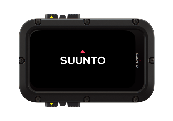

  1. Cihazı uyandırmak için yukarı düğmesini basılı tutun.
getting started 1

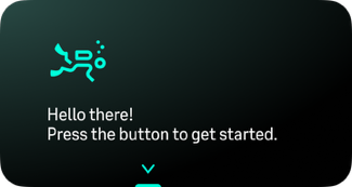

  1. Kurulum sihirbazını başlatmak için Tamam düğmesine basın.
    getting started 2

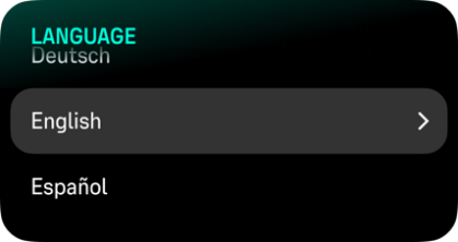

  2. Dilinizi seçmek için yukarı veya aşağı kaydırın ve Tamam düğmesine basın.
    getting started 3
