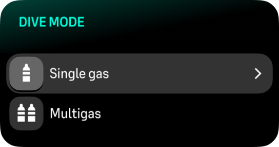

Suunto Nautic, belirli dalış türlerine hazırlanmak için önceden tanımlanmış ayarlarla birlikte gelen iki tüplü dalış moduna sahiptir.
dive modes
Tek gaz:
Bu dalış modu, tek bir gazla (Hava veya Nitroks) dekompresyonsuz eğlence amaçlı dalış için en uygun olanıdır.
  • Bir aktif gaz, beş adede kadar devre dışı gaz
  • Hava veya Nitroks karışımları
  • Tank POD aktif gaz ile eşleşiyor
Çoklu gaz:
Bu dalış modu, çoklu gazla yapılan teknik dalışlar için en uygunudur.
  • Beş adede kadar etkin ve devre dışı gaz
  • Hava, Nitroks ve Trimix karışımları
  • Tank POD ile çoklu gaz eşleştirme
