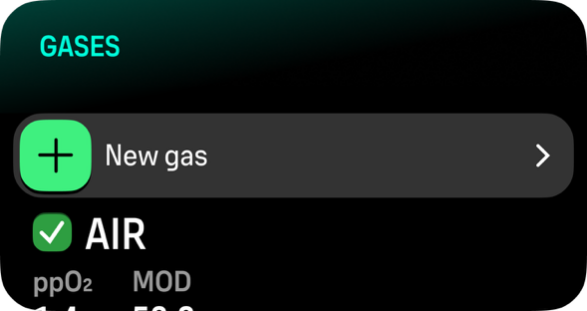

Hem Tek gaz hem de Çoklu gaz modunda, varsayılan aktif gaz Havadır. Gazlar menüsünden aktif gazınızı düzenleyebilir veya yeni bir gaz oluşturabilirsiniz.
gases1

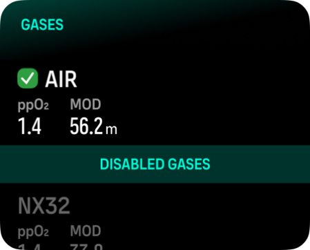

Aktif gazınızı silemezsiniz. Aktif gazınızı değiştirmek istiyorsanız ya mevcut yazı değiştirmeli ya da yeni bir gaz oluşturup gaz durumunu aktif olarak ayarlamalısınız. Aktif gazı değiştirirseniz bir önceki gaz devre dışı kalır (Tek gaz modu) veya devreye girer (Çoklu gaz modu).
gases2

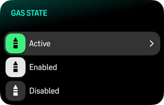

Tek gaz modunda, sadece bir aktif gazınız olabilir. Yeni bir gaz oluştururken, bunu aktif gazınız yapmayı seçebilir veya ihtiyaç duyduğunuzda kolayca etkinleştirmek için en çok kullanılan gaz karışımınızı (ör. NX32) kaydedebilirsiniz.
gases3
