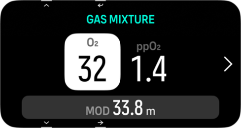

Gaz karışımlarıyla dalış yaparken, doğru nitrojen ve oksijen hesaplamaları ve doğru bir maksimum çalışma derinliği (MOD) sağlamak için oksijen oranı ve kısmi basınç sınırları girilmelidir.
Tek gaz modunda, aktif gazın oksijen yüzdesini (%O₂) düzenleyebilirsiniz. Oksijen oranı %21 ile %100 arasında ayarlanabilir.

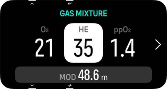

Çoklu gaz modunda, oksijene ek olarak helyum (%He) oranını da düzenleyebilirsiniz. Helyum ile dalış yaparken, oksijen ve helyumun kombine değeri her zaman %100'dür. Oksijen oranı %5 ile %100 arasında değiştirilebilir.
Varsayılan oksijen yüzdesi %21 (hava) ve varsayılan oksijen kısmi basıncı (ppO₂) 1,4 bardır.
ppO₂ ayarı, seçilen gaz için güvenli derinlik sınırını tanımlayan MOD'yi belirler. ppO₂ değerini 1,0, 1,1, 1,2, 1,3, 1,4, 1,5 veya 1,6 bar olarak belirleyebilirsiniz.
Gaz ayarları, Gazı düzenle görünümünde istenen karışım seçilerek ayarlanır.

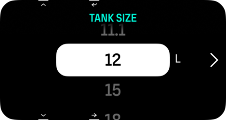

Gazı düzenle menüsünde aynı zamanda tüp boyunu da belirleyebilirsiniz. Varsayılan değer 12 litre /80 cu fit’tir. Suunto Tank POD ile dalış yaparken doğru gaz tüketimi hesaplamalarını sağlamak için tüpünüzün boyunu doğru ayarladığınızdan emin olun.
