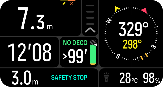

Suunto Nautic cihazı, kendinizi manyetik kuzeye göre yönlendirmenize imkan tanıyan jiroskop özellikli bir pusulaya sahiptir. Dalış sırasında pusulayı gösterecek şekilde değişim ekranını özelleştirebilirsiniz.
Pusula değişim ekranında göründüğünde, geri düğmesine kısa basarak kerteriz ayarlayabilirsiniz. Kerteriz ayarlanınca bir bildirim görüntülenir ve kerterizin ucu ayarlanan istikameti belirtmek için pusula yayının üzerinde görülür. Kerteriz ayarlandığında kerterizin ucu ayarlanan istikameti belirtmek için pusula yayının üzerinde sabit kalır. Ucun zıt tarafında yer alan turuncu girinti karşı gelen yönü (180 derece) göstermek içindir.
compass1compass2
Geri düğmesine tekrar uzun basarak kerterizi dilediğiniz zaman sıfırlayabilirsiniz.

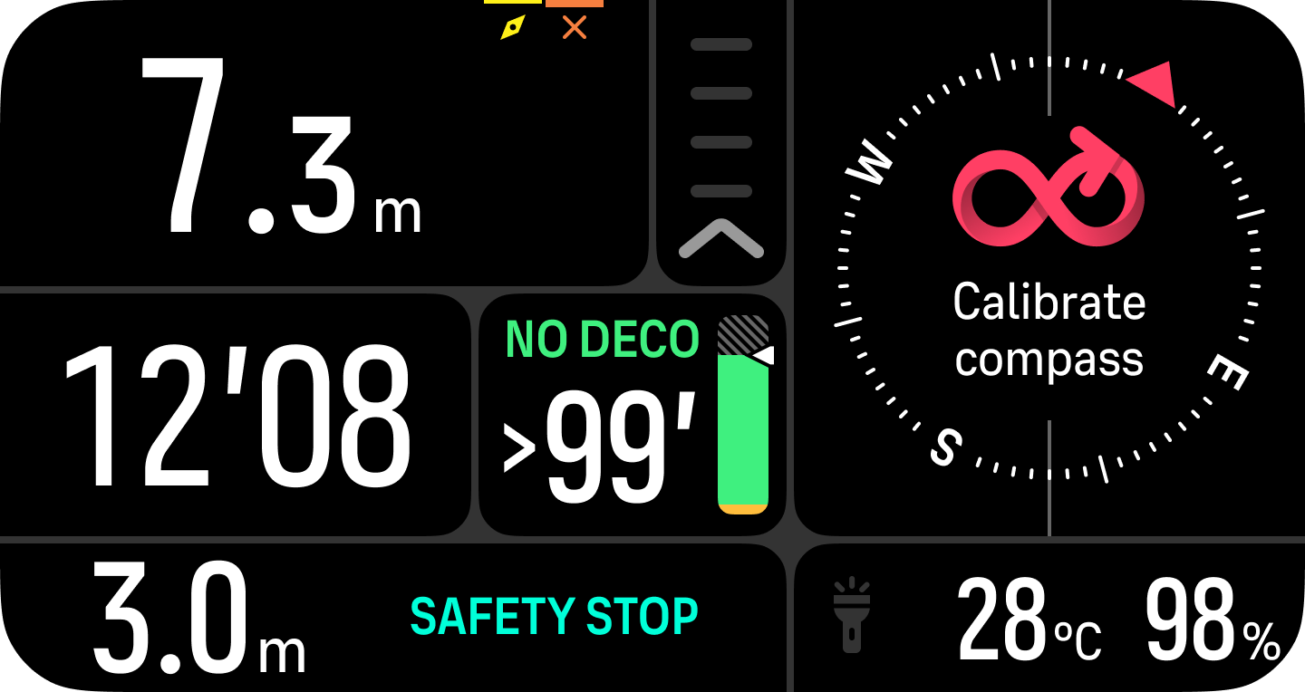

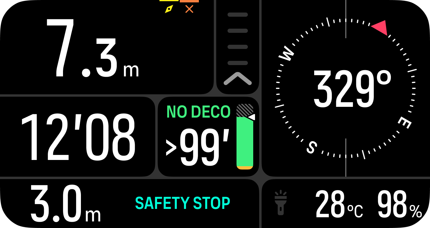

Pusula kullanım sırasında kendini kalibre eder ancak yeniden kalibrasyon gerekliyse değişim ekranında bir uyarı açılır. Cihazı kalibre etmek için saati şekil 8'deki gibi çevirip eğin.
compass3
NOT:
Pusula kullanılırken kendi kendini kalibre eder ancak cihaz güçlü manyetik alanlardan etkilenirse veya sert bir darbe alırsa yanlış yönü gösterebilir. Bu sorunu çözmek için yeni bir kalibrasyonu yapın.
