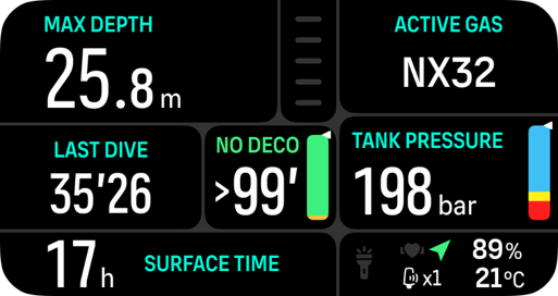

  1. Yüzey ekranı:
    Dalışa geçmeden önce tüm önemli ayarları doğrulamak için dalışınızı yüzey görünümünden başlatmanızı öneririz. Gaz ve algoritma ayarlarınızın doğru olduğunu, cihazınızın bir GPS sinyaline sahip olduğunu ve yeterli pil ve tüp basıncına sahip olduğunuzu (bir Suunto Tank POD'sine bağlıysa) kontrol edin. Doğru gaz karışımıyla dalış yaptığınızdan ve aktif gazın maksimum çalışma derinliğini (MOD) anladığınızdan emin olun.
    Suunto Tank POD'sinin pili düşükse veya tüp basıncı güvenli sınırın altındaysa ekranda bir uyarı görüntülenir.
    surface view

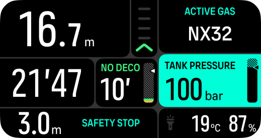

  1. 10 m'nin üzerine inildiğinde, değişim ekranında 3 m'lik bir emniyet beklemesi tavanını gösteren bir emniyet beklemesi göstergesi belirir. No deco süresi > 99 gösterir, yani bu derinlikte geçirebileceğiniz maksimum süre 99 dakikadan fazladır.
    surface view2
    İnişe devam ettiğinizde, No deco süresi daha küçük bir değer gösterir. No deco süresi her zaman dakika cinsindendir.

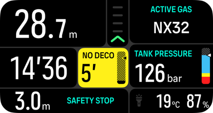

  1. No deco süreniz 5 dakikaya ulaşırsa sarı bir dikkat alarmı tetiklenir. Suda yükselirken ve No deco değeri arttığında, alarm kesilir. Ayrıca herhangi bir tuşa basarak alarmı susturabilirsiniz. No deco alarmına rağmen daha derinlerde kalmaya devam etmek dekompresyon zorunluluğuna neden olabilir. Yeterli eğitim almadığınız sürece dekompresyon dalışı yapmayın.

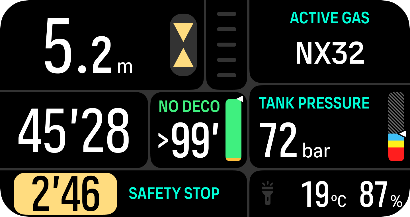

  3. 2,4 ile 6 m (7,9 ile 20 ft) arasında olduğunuzda, bir emniyet beklemesi sayacı belirir ve önerilen beklemeye kadar geri sayar. Bekleme gerçekleştirildikten sonra Bekleme yapıldı bildirimi görüntülenir.
