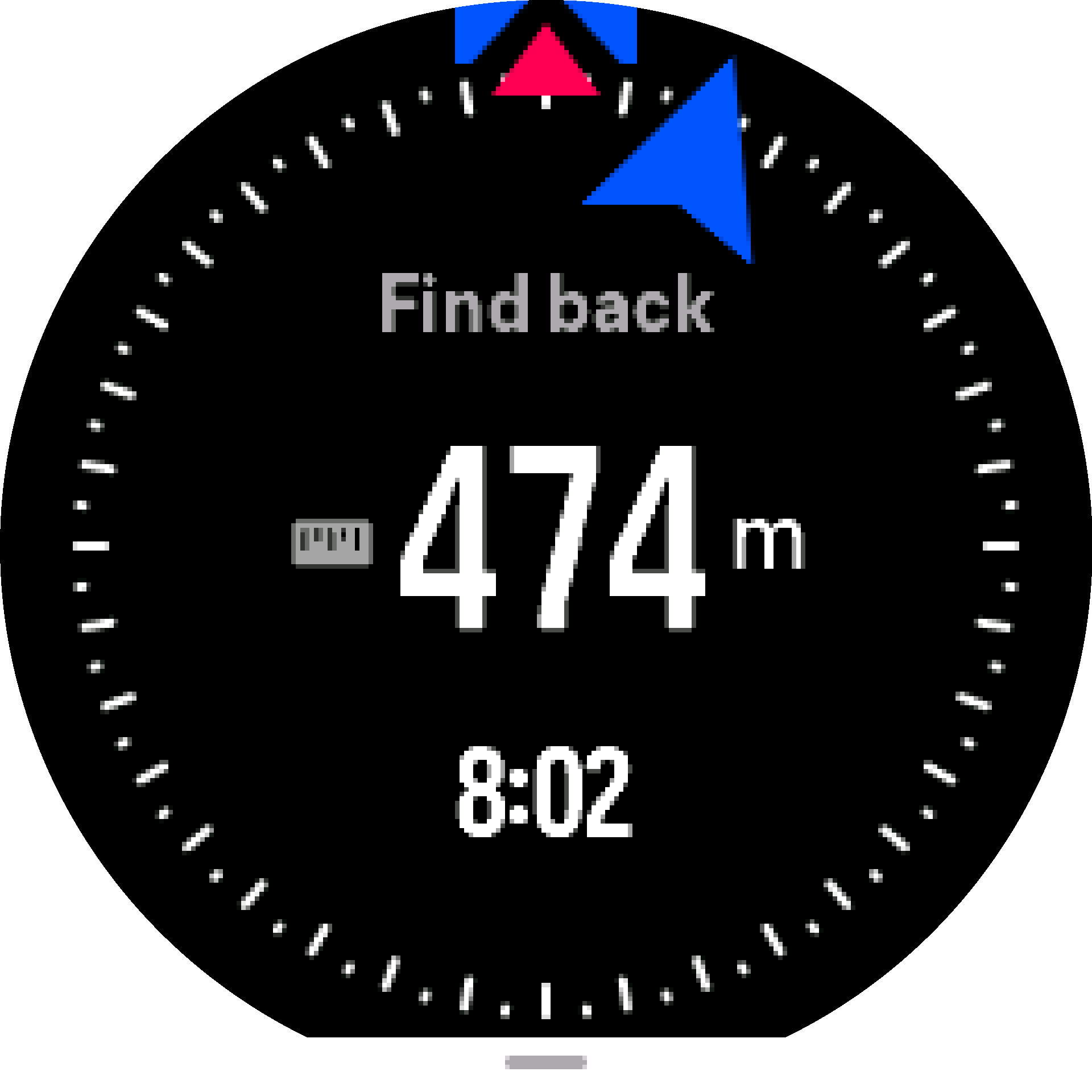

Ако използвате GPS, докато записвате дейност, Suunto Ocean автоматично записва началната точка на вашата тренировка. С Find back, Suunto Ocean може да ви насочва директно към началната ви точка.
За да започнете Find back:
- Започнете тренировка с GPS.
- Натиснете средния бутон, докато стигнете дисплея за навигация.
- Натиснете долния бутон, за да отворите менюто с преки пътища.
- Превъртете до Find back и докоснете екрана или натиснете средния бутон, за да изберете.
Насоките за навигиране се показват в дисплея за навигация.
