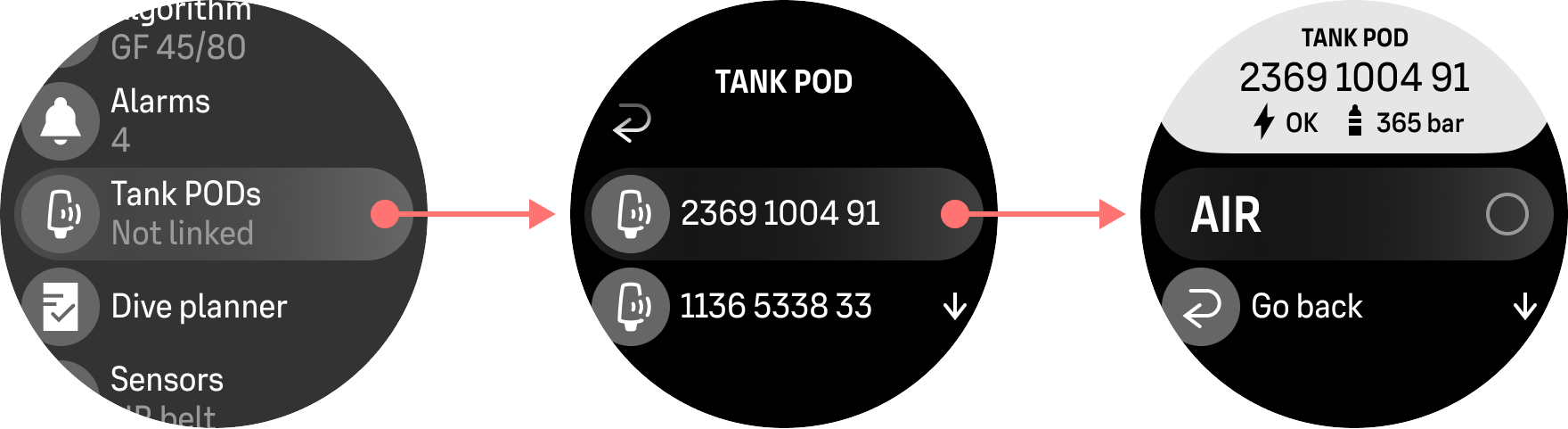

- След като монтирате Tank POD и отворите клапана, изчакайте, докато зеленият светодиод на Tank POD започне да мига.
- Отворете менюто Tank POD в Dive options (Опции за гмуркане). Ако вашият Tank POD е активен и в диапазона, ще видите посочен серийният номер на Tank POD.
- Изберете правилния Tank POD и проверете състоянието на батерията му и налягането в резервоара.
- Изберете правилния газ от списъка, за да свържете със своя Suunto Tank POD (ако се гмуркате с няколко газа).
- Уверете се, че размерът на резервоара е правилен, за да се активира правилното измерване на разхода на газ.
Върнете се в главното меню и ще видите серийния номер на вашия Tank POD, посочен в менюто Tank POD.

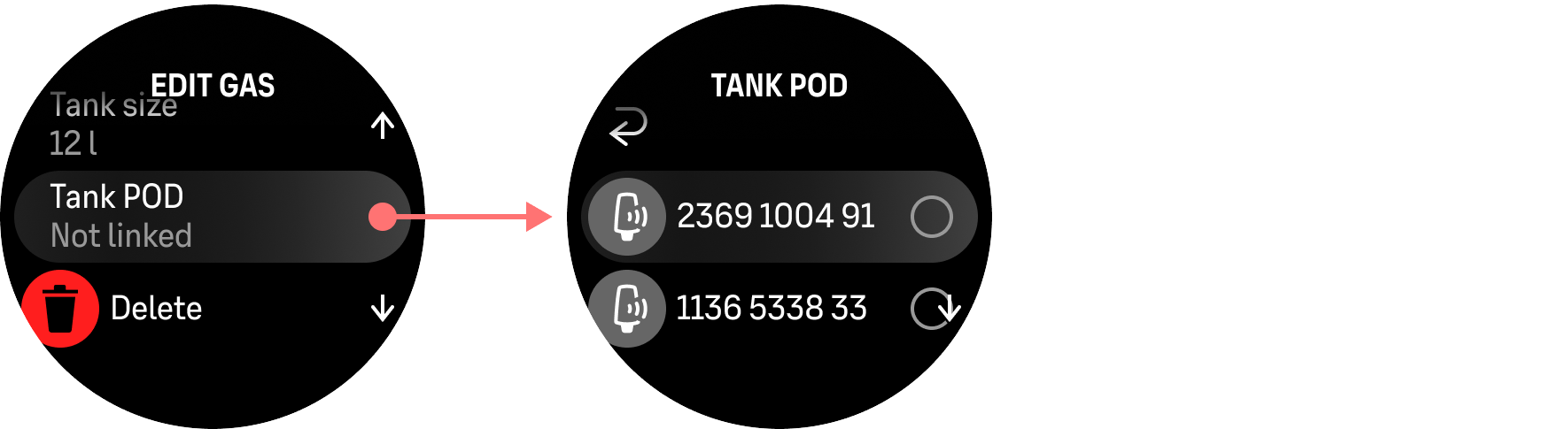

Също така можете да свържите Suunto Tank POD от менюто Gases (Газове):
- В менюто Gases (Газове) изберете газа, който искате да свържете със своя Tank POD.
- Отворете изгледа Edit gas (Редактиране на газ) и превъртете до настройката Tank POD.
Уверете се, че Tank POD е активиран и е в съответния диапазон. Изберете серийния номер на своя Tank POD от списъка.
Ако сте свързали същия Tank POD към няколко газа, не забравяйте да проверите преди гмуркане, че сте задали правилния активен газ, както и че вашият Tank POD е свързан. В основните изгледи за гмуркане се показва само едно налягане в резервоара, което съответства на активния газ.
Ако няколко гмуркачи използват Tank POD, винаги проверявайте, преди да започнете да се гмуркате, дали номерът на POD за избрания от вас газ отговаря на серийния номер на вашия POD.
Ще намерите серийния номер върху металната основа и също така върху кожуха на Tank POD.
Повторете горната процедура за допълнителни Tank POD и изберете различни газове за всеки POD.

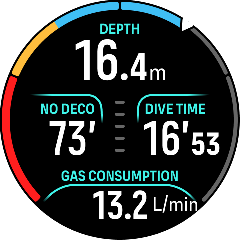

Разход на газ
Можете да проследявате актуалното налягане на газа по време на гмуркането си от прозореца за превключване на екрана на часовника. Също така можете да виждате средния разход на газ от гмуркането в обобщената информация за него в устройството и приложения Suunto.
Данните Gas consumption (Разход на газ) на екрана се отнасят до реалния ви разход на газ по време на гмуркане на дълбочината, на която сте. За да изчисли персоналната ви честота на дишане, Suunto Ocean използва респираторен обем в минута (RMV), който представлява обемът газ, преминаващ през дробовете ви за минута, измерен в L/min или cu ft/min. За правилен разход на газ трябва да определите правилния размер на резервоара за газ в менюто Edit gas (Редактиране на газ.) Вижте Редактиране на газ. Размерът на резервоара по подразбиране е винаги 12 L.
