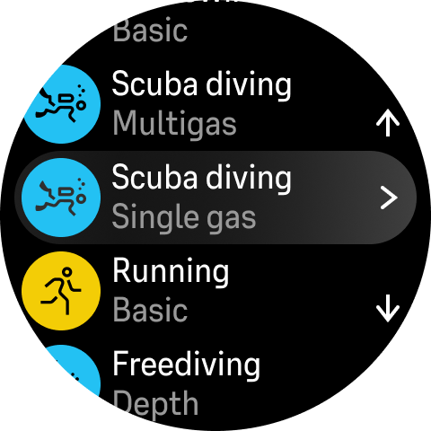

Режими за гмуркане
Suunto Ocean е снабден с два режима за водолазно гмуркане и един режим за свободно гмуркане, които са с предварително зададени настройки, за да се подготвите за определен тип гмуркане.
Single gas (Моногаз):
Този режим за гмуркане е най-подходящ за любителско гмуркане без спирания за декомпресия и само с един газ – въздух или нитрокс.
- Един активен газ, до пет деактивирани газа

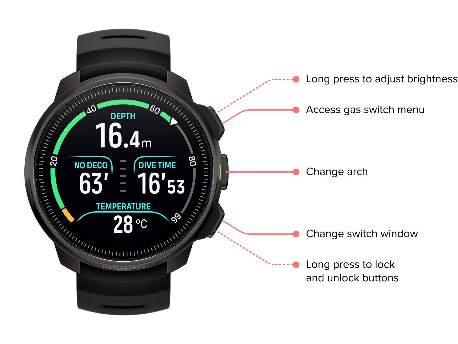

Функции на бутоните при водолазно гмуркане
Вашият Suunto Ocean има три бутона, чрез които се активират различни функционалности, когато ги натискате кратко или продължително по време на гмуркане.
Кратко натискане на горния бутон: Меню за превключване на достъпа до газ (само в режим Multigas (Няколко газа))
Продължително натискане на горния бутон: Коригиране на нивото на яркост (Low/Medium/High (Ниско/средно/високо))
Кратко натискане на средния бутон: Промяна на арката
Кратко натискане на долния бутон: Промяна на елемента за прозореца за превключване
Продължително натискане на долния бутон: Заключване на бутоните

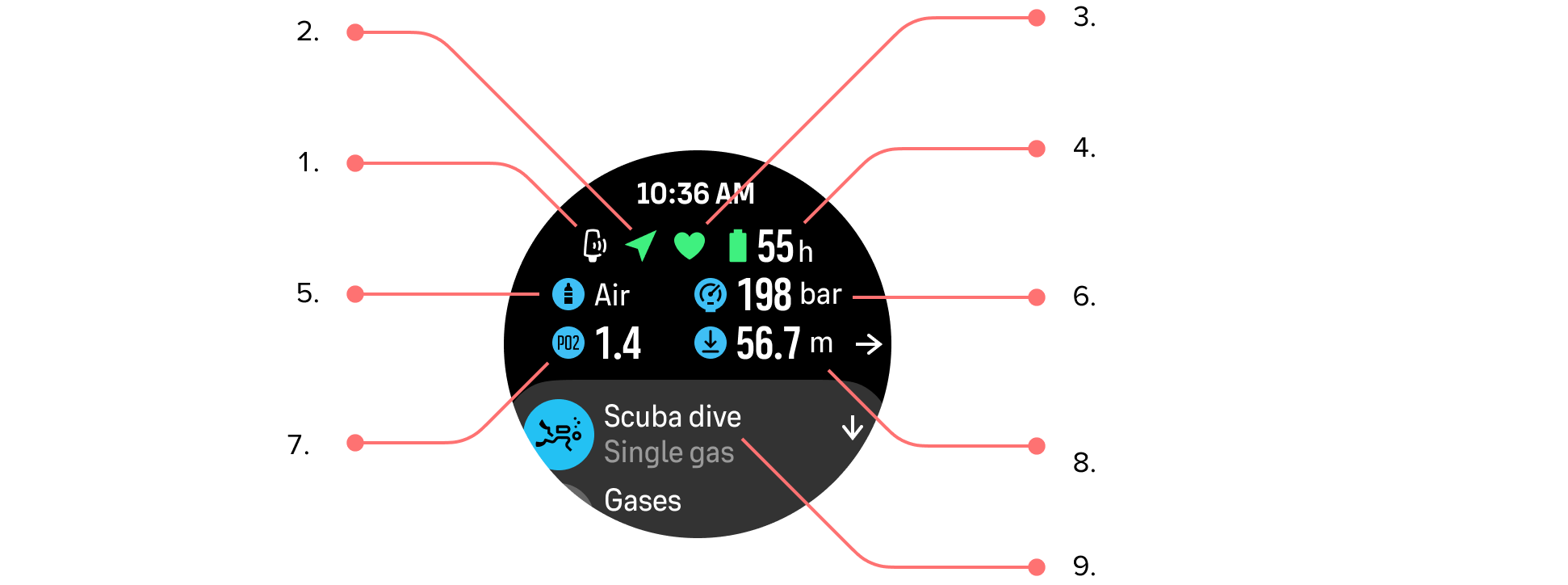

Екран за информация преди гмуркане и опции за гмуркане
Екранът за информация преди гмуркане е един и същ за всички режими за гмуркане, но всеки режим има няколко специфични опции, които могат да се регулират в съответствие с нуждите ви при гмуркане.
На екрана за информация преди гмуркане се показва набор от икони в зависимост от това какво използвате с режима за гмуркане, като сърдечен ритъм, Tank POD и GPS. На дисплея можете да видите следните елементи:
Икона на Tank POD, ако е свързан и активен
GPS сигнал, ако е активиран
Сърдечен ритъм, ако е активиран
Оставащ заряд на батерията в часове
Активна газова смес
Налягане в резервоара, ако е свързан с Tank POD и е активен
Зададеният лимит за максимално парциално налягане (ppO2) за активния газ
Максималната работна дълбочина (MOD) за активния газ
Активен режим за гмуркане
GPS сигнал:Иконата със стрелка (свързан GPS) мига в сиво, докато търси, и става зелена, когато намери сигнал. Препоръчваме да изчакате иконата за GPS да стане зелена, преди да скочите във водата, за точно GPS местоположение.
Сърдечен ритъм:Иконата със сърце (сърдечен ритъм) мига в сиво по време на търсене, а когато бъде намерен сигнал, се превръща в цветно сърце, прикрепено към колан, ако използвате сензор за сърдечен ритъм, или цветно сърце без колан, ако използвате оптичния сензор за сърдечен ритъм. За сдвояване на сензор за сърдечен ритъм вижте Сдвояване на POD устройства и сензори.
Tank POD:Иконата на резервоар отляво е видима само ако имате Tank POD, който е сдвоен с газа ви и е активен.
Батерия:Иконата на батерията ви показва колко часа можете да се гмуркате, преди батерията да се изтощи.

Промяна на режима за гмуркане:
Можете да смените режима за гмуркане с друг или с всеки друг режим за тренировка, като докоснете името на режима за гмуркане.

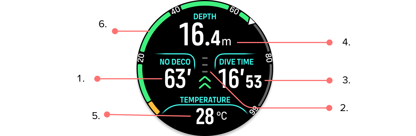

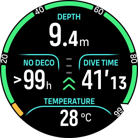

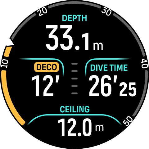

Основен изглед за гмуркане
Докато сте на екрана с информация преди гмуркане, можете да преглеждате различните изгледи за гмуркане, като натискате средния бутон. На дисплея за гмуркане по подразбиране можете да видите следната информация:
Информация за декомпресията
Скорост на изкачване с цветови обозначения
Време на гмуркане
Дълбочина
Прозорец за превключване с информация, която може да се сменя
Арка, илюстрираща основна информация: лимит за време без декомпресия, налягане в резервоара, време до повърхността, време за спиране
Основна информация по време на гмуркане
По време на гмуркане часовникът показва следната информация:
Информация за декомпресията:
Зоната за декомпресия на екрана е фиксирана и показва следните данни в следните ситуации:

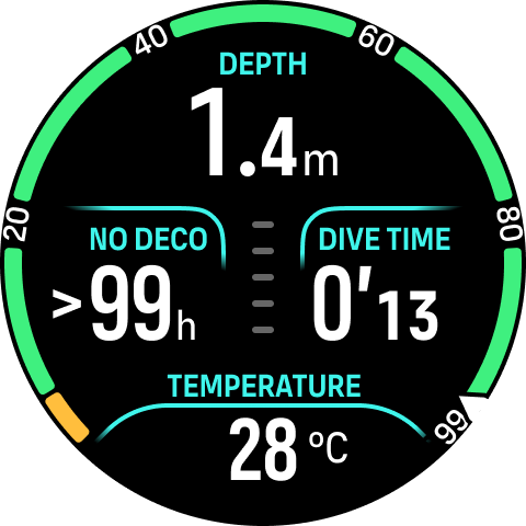

Интервал на повърхността: Когато излезете на повърхността, зоната за декомпресия се сменя с таймер за повърхността. Той показва времето, изминало между излизането на повърхността от гмуркане и започването на спускане за следващото гмуркане. Той показва времето в минути и секунди до един час. Над един час времето се показва в часове и минути до 24 часа, след което в часове до седем дни, а след това – само в дни.
Лимит за време без декомпресия (NDL): След като е стартирано гмуркане, таймерът за повърхността се сменя с времето за NDL. То показва оставащото време в минути на текущата дълбочина до задължителните спирания за декомпресия. Ако времето за NDL е повече от 99 минути, то се показва като „>99“. Когато времето за NDL е 5 минути или по-малко, се задейства задължителна аларма и зоната на дисплея се оцветява, докато не бъде отстранена или заменена с информация за декомпресията. Прочетете повече за задължителните аларми в Задължителни аларми при гмуркане.
Време за декомпресия: В случай на надвишаване на времето за NDL се активира аларма и времето за NDL се сменя с оптималното време на изкачване в минути (TTS). Показва се значка Deco (Декомпресия), арката за NDL се оцветява в оранжево и показва същото време TTS, а в прозореца за превключване се показва стойността на тавана. Стойността на тавана посочва дълбочината за спиране за декомпресия. Също така се активира аларма, която може да бъде потвърдена чрез натискане на някой от бутоните. Прочете повече за декомпресионното гмуркане в Декомпресионни гмуркания.

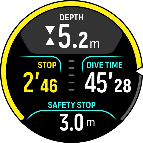

Време за спиране: Ако по време на гмуркане се изисква спиране за безопасност или спиране за декомпресия, информацията за NDL или декомпресия се замества с таймер за спиране, който отброява в обратен ред необходимото време за спиране в минути и секунди. Диапазонът на дълбочината за спиране е посочен в зоната за дълбочината. След като спирането е завършено, в прозореца за превключване се показва Stop done (Спирането е извършено). Можете да регулирате времето за спиране за безопасност да бъде 3, 4 или 5 минути (продължителността по подразбиране е 3 минути) от настройките за алгоритъма.
Скорост на изкачване:
По време на гмуркане лентата в средата на екрана показва колко бързо се изкачвате. Една стъпка в лентата отговаря на 2 метра за минута.
Лентата е с различни цветове, за да показва следното:
Сиво показва, че скоростта на изкачване е по-малка от 2 метра за минута
Зелено показва, че скоростта на изкачване е между 4 метра за минута и 8 метра за минута
Жълто показва, че скоростта на изкачване е над 8 метра за минута
Червено показва, че скоростта на изкачване е 10 метра за минута
Оцветено в червено показва, че скоростта на изкачване е над 10 метра за минута за 5 секунди или по-дълго
НЕ НАДВИШАВАЙТЕ МАКСИМАЛНАТА СКОРОСТ НА ИЗКАЧВАНЕ! Бързото изкачване увеличава риска от нараняване. Винаги трябва да правите задължителните и препоръчителните спирания за безопасност, след като се надвишили максималната препоръчителна скорост на изкачване.

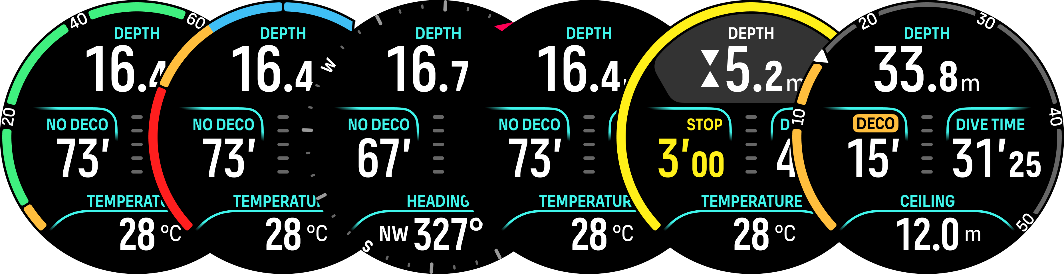

Арка, илюстрираща основната информация
Suunto Ocean е с различни арки за режимите Single gas (Моногаз) и Multigas (Няколко газа).
Без декомпресия: Арката показва времето без декомпресия във фиксирания диапазон от 0 – 99. Арката е зелена за диапазона 5 – 99 и оранжева за диапазона 0 – 5. Ако стойността е по-висока от 99, индикаторът спира в края.

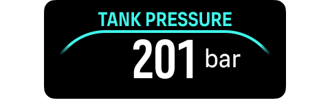

Налягане в резервоара: Арката показва налягането в резервоара, ако часовникът е сдвоен със Suunto Tank POD. Диапазонът се определя от стойността на измереното налягане от Tank POD в началото на гмуркането и може да бъде 250 bar или 350 bar. Лентите на арката винаги изобразяват 50 bar, или 500 psi, в зависимост от настройките за мерни единици. Цветовете изобразяват определени сегменти от диапазона и винаги са фиксирани, както следва:
Червено: 50 bar/750 psi или по-малко
Оранжево: 51 bar – 80 bar/750 psi – 1000 psi
Ако няма сдвоен Tank POD или сигналът се изгуби, арката е сива. Вижте Как да монтирате и свържете Suunto Tank POD за това как да свържете своя Tank POD.
Компас: Арката показва Северния магнитен полюс (маркиран с червена стрелка) и четирите посоки на света. Вижте Използване на компас по време на гмуркане.
Празен: Изглед за гмуркане без арката.
В допълнение има две динамични арки:
Таймер за спиране: Ако се изисква спиране, арката показва стойността, която съответства на прозореца с изглед за гмуркане.
TTS: Ако времето за NDL се надвишава, арката става оранжева и показва Time to surface (Време до повърхността) (TTS). Диапазонът на арката за TTS е фиксиран на 0 – 50 минути. Ако стойността е по-висока от 50, индикаторът спира в края.
Натиснете средния бутон, за да превъртате между арките.

![]() | Tank pressure (налягане в резервоара) | Налягането в резервоара в зададената мерна единица (bar или PSI) за активния ви газ, ако е свързан към Tank POD. |

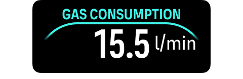

![]() | Gas consumption (консумация на газ) (L/min или cu ft/min) | Консумацията на газ се отнася за разхода ви на газ в реално време по време на гмуркане. Действителният ви разход на газ се измерва в литри на минута (кубически футове на минута) и се изчислява за текущата дълбочина. Вижте Разход на газ за повече информация. |

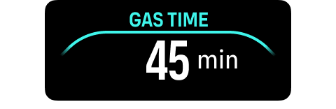

![]() | Gas time (време с газ) | Времето с газ се отнася за времето, за което можете да останете на текущата дълбочина. Вижте Време с газ за повече информация. |

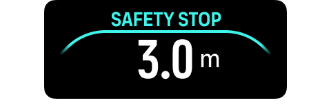

![]() | Safety stop (спиране за безопасност) | За всяко гмуркане на повече от 10 метра винаги се препоръчва спиране за безопасност за три (3) минути. След като преминете 10 метра, в прозореца за превключване се показва минималната дълбочина от 3 метра за спирането за безопасност. Спиранията за безопасност могат да бъдат настроени на три (3), четири (4) или пет (5) минути в Настройки на алгоритъма. |

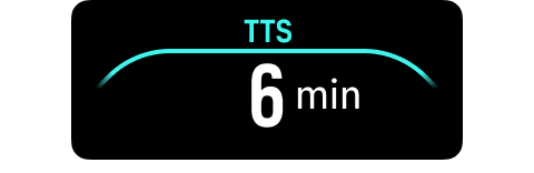

![]() | Time to surface(TTS) | Времето до повърхността се отнася за времето на изкачване в минути, необходимо да се изкачите до повърхността с наличните газове, включително всички необходими спирания за декомпресия. |

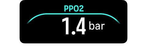

![]() | АктуалноppO2 | Текущото парциално налягане на активния газ. Парциалното налягане е фракцията на кислорода в газа на текущата дълбочина. Стойността винаги е в абсолютни атмосфери (ATA) на налягане. (1 ATA = 1,013 bar) Ако ppO2 надвишава предварително зададената граница за газа, прозорецът за превключване става жълт и се задейства аларма. Ако ppO2 надвишава максималната граница за парциално налягане от 1,6, прозорецът за превключване става червен, докато не се изкачите на по-плитка дълбочина от MOD дълбочината. |

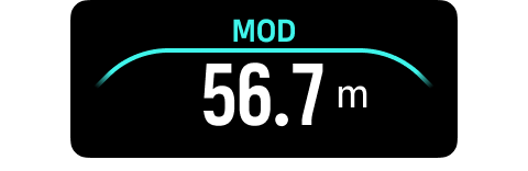

![]() | MOD | Максимална работна дълбочина. MOD е дълбочината, на която парциалното налягане на кислорода (ppO2) от газовата смес надвишава безопасната граница. |

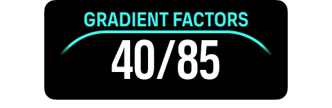

![]() | Gradient factors (фактори за градиент) | Стойността на градиентния фактор, определена от вас в настройките Algorithm (Алгоритъм). Вижте Настройки на алгоритъма и Градиентни фактори за повече информация относно алгоритъма за гмуркане и градиентните фактори. |

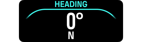

![]() | Heading | Функцията на компаса показва посоката в градуси, както и кардиналната и междинната кардинална посока. Компасът се калибрира сам по време на употреба, но ако е необходимо повторно калибриране, ще се появи съобщение. За да калибрирате компаса, завъртете и наклонете часовника във формата на 8-ца. |

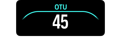

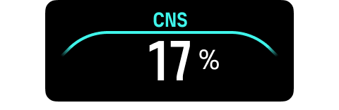

OTU
Единица за толерантност на кислород. Използва се за измерване на токсичността в цялото тяло, причинена от продължителна експозиция на високи парциални налягания на кислород. Suunto Ocean ви алармира, когато дневната препоръчителна гранична стойност достигне 250 (внимание) и 300 (предупреждение).
CNS
Токсичност на централната нервна система. Стойността CNS показва колко дълго сте били изложени на повишени парциални налягания на кислород (ppO2), представено като процент от максимално допустимата експозиция. Suunto Ocean ви алармира, когато CNS% достигне 80% (внимание) и когато граничната стойност от 100% (предупреждение) бъде надвишена.
Изчисленията за експозиция на кислород са въз основа на актуалните приети таблици и принципи за гранични стойности на времето за експозиция. Граничните стойности са въз основа на Ръководството за гмуркане на NOAA. Процентът за CNS се изчислява непрекъснато, докато сте в режим за гмуркане, дори и когато сте на повърхността.
В допълнение на това водолазният компютър използва различни методи за консервативна оценка на експозицията на кислород. Например:
Показаните изчисления за експозиция на кислород са увеличени до следващата по-висока стойност в проценти.
CNS% е с гранична стойност до 1,6 bar (23,2 psi).
Наблюдението на OTU се базира на дневни допустими нива в дългосрочен план, а процентът на възстановяване е понижен.
На повърхността и след приключване на гмуркането CNS се понижава наполовина за 90 минути. Например, ако CNS е 100 след гмуркане, 90 минути по-късно ще се понижи до 50, а след още 90 минути – до 25.
КОГАТО ГРАНИЧНАТА ФРАКЦИЯ НА КИСЛОРОДА ПОКАЗВА, ЧЕ Е ДОСТИГНАТА МАКСИМАЛНАТА ГРАНИЦА, ТРЯБВА НЕЗАБАВНО ДА ПРЕДПРИЕМЕТЕ ДЕЙСТВИЯ ЗА НАМАЛЯВАНЕ НА ЕКСПОЗИЦИЯТА НА КИСЛОРОД. Непредприемането на действия за намаляване на експозицията на кислород след получаване на предупреждение за CNS%/OTU може рязко да повиши риска от кислородна токсичност, нараняване или смърт.

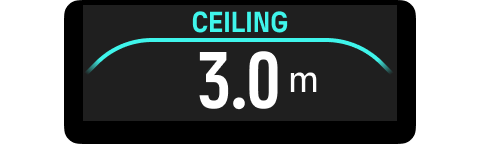

Ceiling
Когато се изискват задължителни спирания за декомпресия, в прозореца за превключване се показва стойността на тавана. Suunto Ocean показва стойността на тавана винаги от спирането на най-голяма дълбочина. Не трябва да се изкачвате над тавана по време на изкачването си. Прочете повече за декомпресионното гмуркане в Декомпресионни гмуркания.
