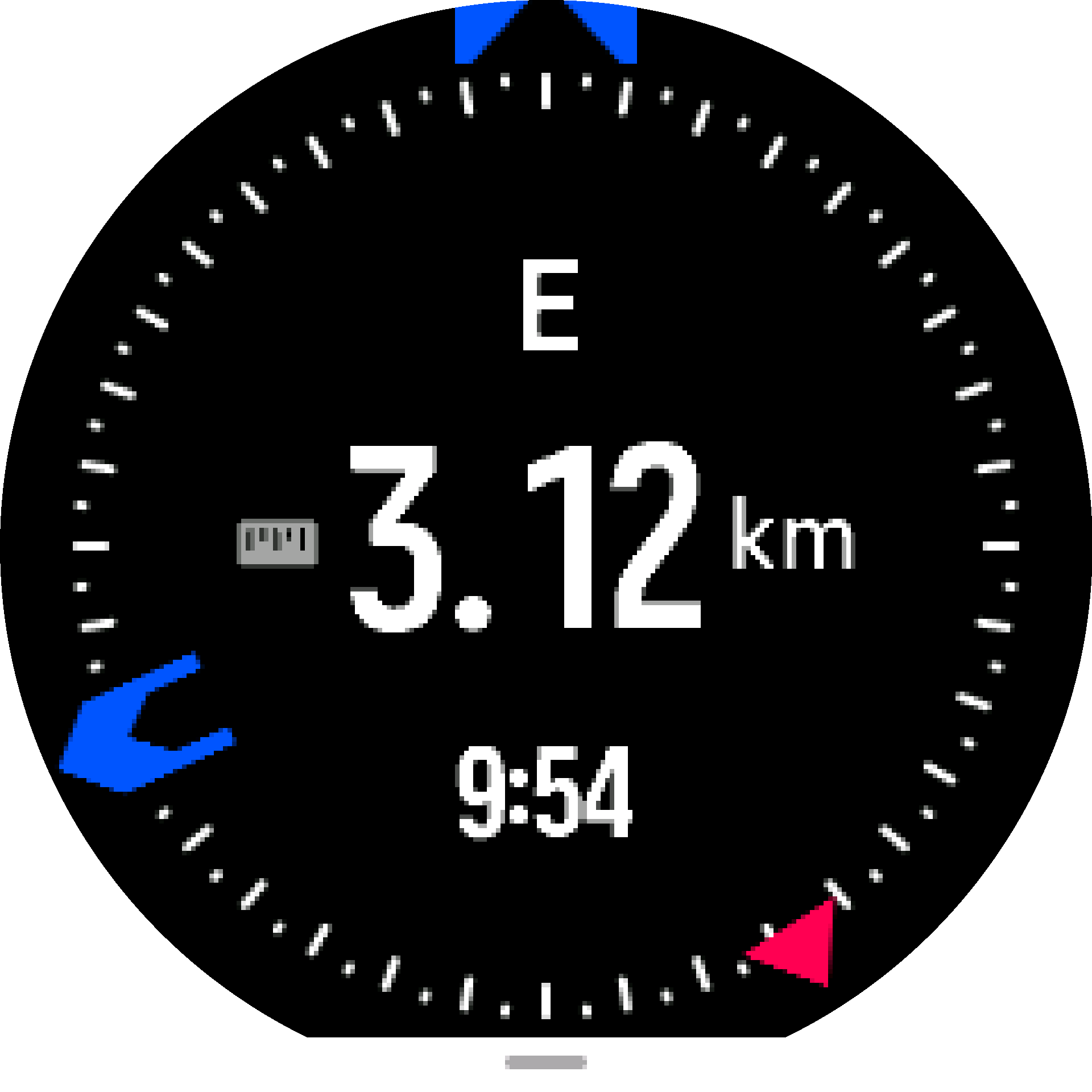

Навигацията с ориентир е функция, която можете да използвате на открито, за да следвате целевия път за местоположение, което виждате или сте открили на картата. Можете да използвате тази функция самостоятелно като компас или заедно с хартиена карта.
Ако зададете целевото разстояние и височина, докато задавате посоката, часовникът ви може да се използва за навигация до това целево местоположение.
Навигация с ориентир S9PP
За да използвате навигация с ориентир по време на тренировка (достъпно само за дейности на открито):
  1. Преди да започнете запис на тренировка, плъзнете нагоре или натиснете долния бутон и изберете Navigation.
  2. Изберете Bearing.
  3. Ако е необходимо, калибрирайте компаса, като следвате инструкциите на екрана.
  4. Насочете синята стрелка на екрана към вашето целево местоположение и натиснете средния бутон.
  5. Ако не знаете разстоянието и надморската височина до местоположението, изберете No.
  6. Натиснете средния бутон, за да потвърдите зададения ориентир.
  7. Ако знаете разстоянието и надморската височина до местоположението, изберете Yes.
  8. Въведете разстоянието и надморската височина до местоположението.
  9. Натиснете средния бутон, за да потвърдите зададения ориентир.
За да използвате навигация с ориентир без тренировка:
  1. Превъртете до Map, като плъзнете нагоре или като натиснете долния бутон от циферблата.
  2. Натиснете долния бутон, за да отворите опциите за навигация.
  3. Изберете Bearing navigation.
  4. Ако е необходимо, калибрирайте компаса, като следвате инструкциите на екрана.
  5. Насочете синята стрелка на екрана към вашето целево местоположение и натиснете средния бутон.
  6. Ако не знаете разстоянието и височината до местоположението, изберете No и следвайте синята стрелка до местоположението.
  7. Ако знаете разстоянието и височината до местоположението, изберете Yes.
  8. Въведете разстоянието и височината до местоположението и следвайте синята стрелка до местоположението. Екранът също ще покаже разстоянието и височината, останали до местоположението.
  9. Натиснете долния бутон и изберете New Bearing, за да зададете нова посока.
  10. Натиснете долния бутон и изберете End navigation, за да прекратите навигацията.
