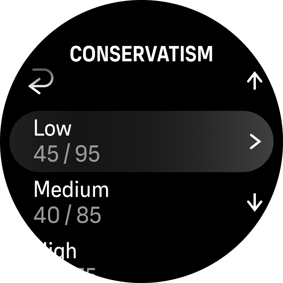

您可以調整梯度因子。Suunto Ocean潛水電腦中的預設保守程度為中等(40/85)。您可以將設定調整為比預設值更開放或更保守。從預設等級中選擇,或自訂等級。
預設值如下:
  • 低:45/95
  • 中:40/85(預設)
  • 高:35/75
對休閒潛水而言,高度保守設定(35/75 )可提供更多緩衝時間,避免減壓要求。低度保守設定(45/95)為您提供更多的NDL時間,但也提供了較低的緩衝,因此它是一個更具風險的設定。
GFsettingsNEW
