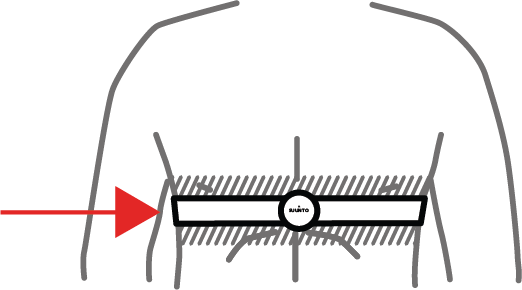

Ιμάντας θώρακα Suunto
  • Βάρος: 31,2 g/31,18 g
  • Φάρδος: 30 mm/3,00 cm
  • Μήκος: (δείτε τον παρακάτω πίνακα)
Suunto HRB Chest
ΜέγεθοςΠεριφέρεια θώρακα
Μικρή56-82 cm / 22-32 in
Μεσαία70-110 cm / 28-43 in
Μεγάλη96-160 cm / 38-63 in
