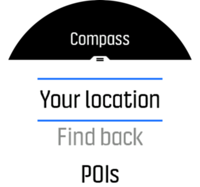

當您處於指南針顯示屏時,您可以從螢幕底部向上滑動或者按下下方按鈕以開啟捷徑清單。捷徑可讓您快速訪問導航操作,例如檢查當前位置的座標或選擇其他路線進行導航。
Compass shortcuts en
向下滑動或者按下上方按鈕以退出快捷清單。
