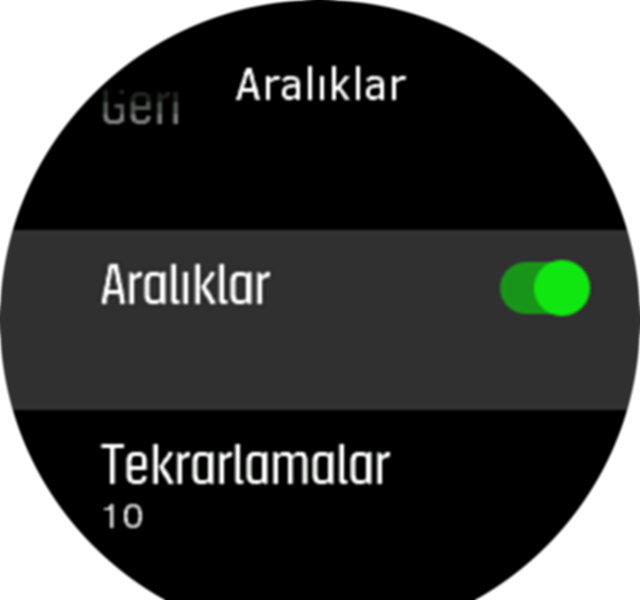

  1. Bir egzersiz kaydı başlatmadan önce, yukarı kaydırarak veya alt düğmeye basarak spor modu seçeneklerini açın. Aşağıdaki 2. Aralıklar (Aralıklar) öğesine gidin ve ayara dokunun veya orta düğmeye basın.
  2. Aralıklar özelliğini etkinleştirin ve ayarları yukarıda anlatıldığı şekilde yapın.
    Aralıklı antrenman ayarları
