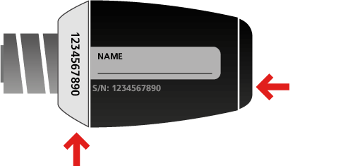

  1. 請寫下序號。稍後您將需要它來識別 Suunto Tank POD。您可以在裝置的金屬底座上找到序號。
    tank pod serial number new
    注释:
    自 2021 年 5 月開始,所有新 Suunto Tank POD 裝置的金屬底座和外殼上都有序號。

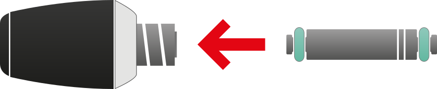

  2. 將 B 型限流器的平順端插入 Suunto Tank POD 中。有溝紋的一端應保持可見。

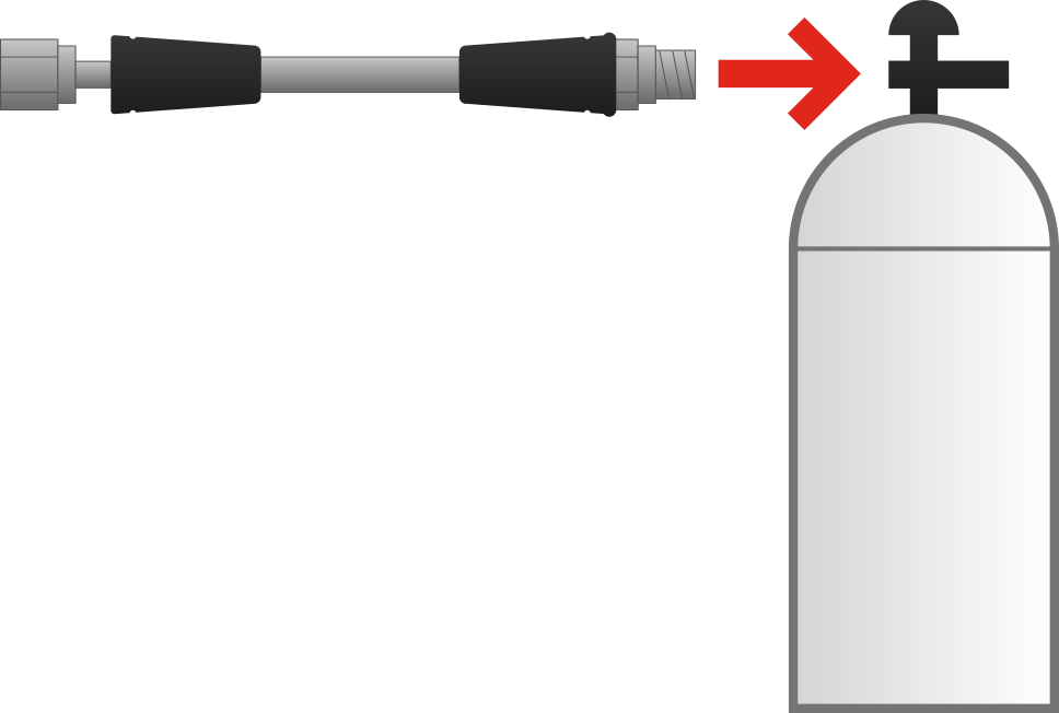

  3. 將高壓管延長部分裝在一級頭高壓頭上。

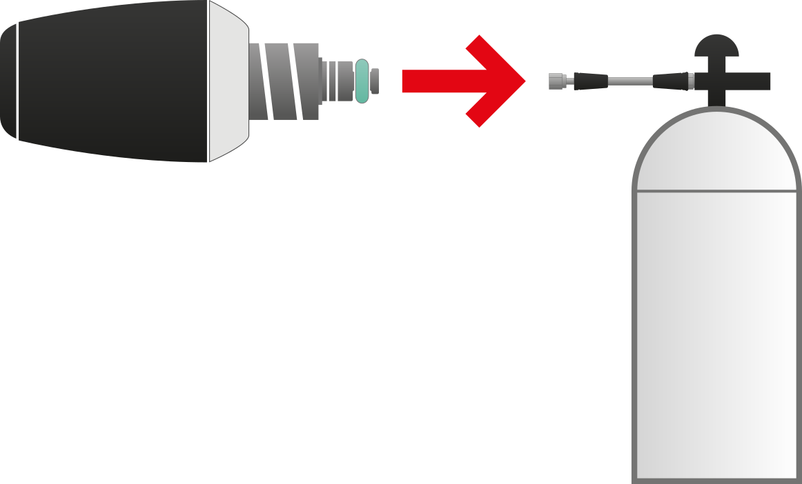

  1. Suunto Tank POD 連接至高壓管延長部分的末端,確保節流器溝紋的一端插入軟管中。

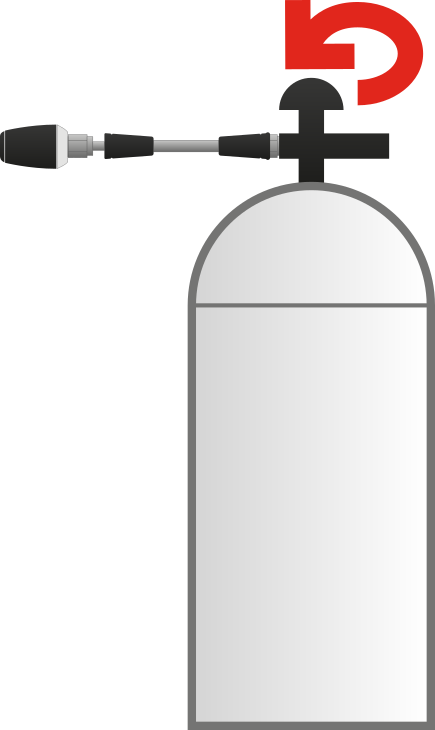

  2. 緩慢平穩的開啟壓力閥。將裝備加壓時別過頭不看。
    5 typeB TankPOD
警告:
加壓潛水裝備時,請確保周遭無其他人員。
