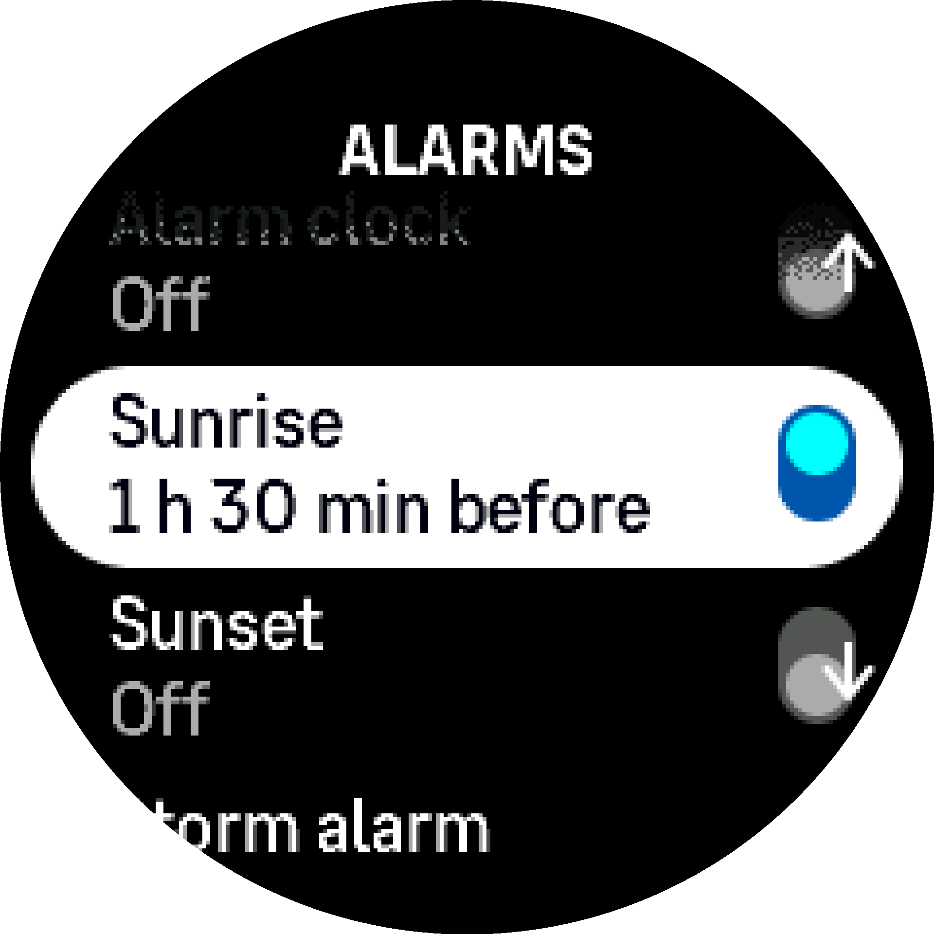

Mga alarma sa pagsikat at paglubog ng araw
Ang mga alarma sa pagsikat/paglubog ng araw na nasa iyong Suunto Vertical 2 ay mga adaptibong alarma na nakabatay sa iyong lokasyon. Sa halip na magtakda ng fixed na oras, itatakda mo ang alarma para sa kung gaano kaaga mo nais na maabisuhan bago ang aktuwal na pagsikat o paglubog ng araw.
Natutukoy ang mga oras ng pagsikat at paglubog ng araw gamit ang GPS, kaya dumedepende ang iyong relo sa GPS data mula sa huling paggamit mo ng GPS.
Para itakda ang mga alarma ng pagsikat/paglubog ng araw:
  1. Sa watch face, pindutin nang matagal ang gitnang button at mag-scroll pababa at piliin ang Alarms.
  2. Mag-scroll papunta sa alarma na nais mong itakda at piliin sa pamamagitan ng pagpindot sa gitnang button.
    SunriseSunset alarm toggle S9PP

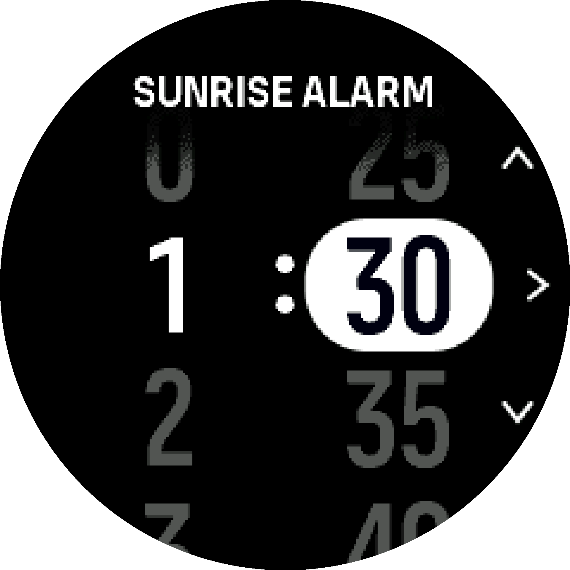

  3. Itakda ang mga gustong oras at minuto bago ang pagsikat/paglubog ng araw sa pamamagitan ng pag-scroll pataas/pababa gamit ang itaas at ibabang button at pagkumpirma gamit ang gitnang button.
    Time before sunset sunrise S9PP
  4. Pindutin ang gitnang button para kumpirmahin at lumabas.

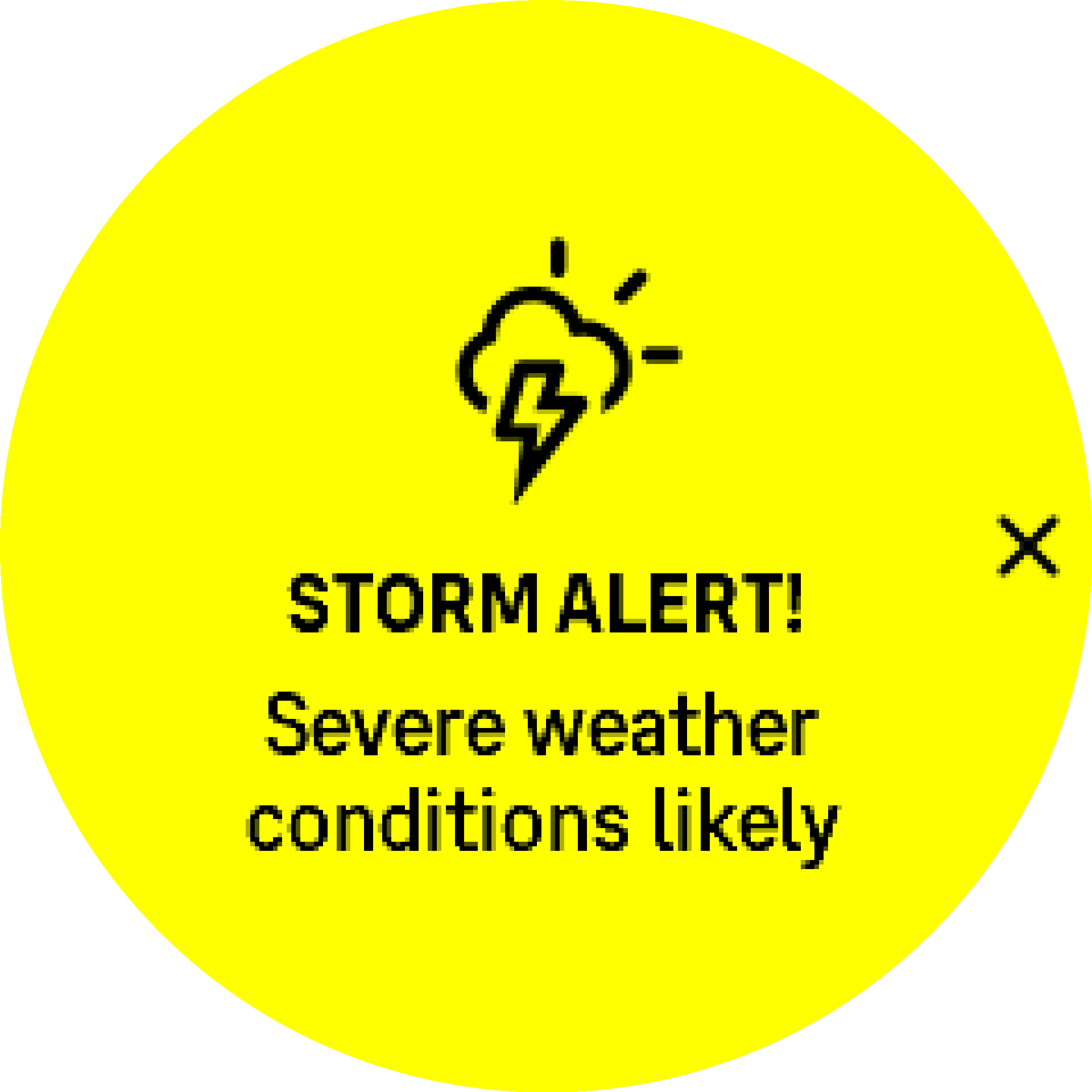

Alarma ng bagyo
Ang malaking pagbagsak ng barometric pressure ay karaniwang nangangahulugan na may paparating na bagyo at na kailangan mong sumilong. Kapag aktibo ang alarma ng bagyo, mag-a-alarm ang Suunto Vertical 2 at magpapakita ng simbolo ng bagyo kapag bumaba ang pressure sa 4 hPa (0.12 inHg) o higit pa sa loob ng 3 oras.
Para i-activate ang alarma ng bagyo:
  1. Sa watch face, pindutin nang matagal ang gitnang button at mag-scroll papunta sa Alarms at pumasok sa pamamagitan ng pagpindot sa gitnang button.
  2. Mag-scroll papunta sa Storm alarm at i-toggle on/off sa pamamagitan ng pagpindot sa gitnang button.
Kapag tumunog ang alarma ng bagyo, tinitigil ng pagpindot ng anumang button ang alarma. Kung walang pinindot na button, tatagal ang notipikasyon na alarma ng isang minuto. Mananatiling nasa display ang simbolo ng bagyo hanggang sa umayos ang lagay ng panahon (bumagal ang pagbagsak ng pressure).
