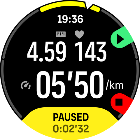

  7. Pindutin ang itaas na button upang i-pause ang pagrerekord. Magbi-blink ang timer sa ibaba ng screen na nagpapakita kung gaano katagal nang naka-pause ang pagrerekord.
    exercise paused new
