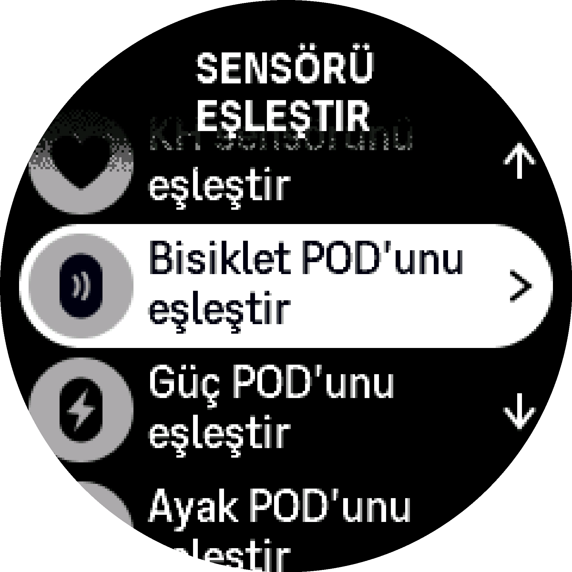

  2. Sensör türlerinin listesini almak için Sensörü eşleştir seçeneğine basın.
  3. Tüm listeyi görmek için ekranı aşağı kaydırın ve eşleştirmek istediğiniz sensör türüne dokunun.
Sensör listesi S9PP
  1. Orta düğmeye basarak bir sonraki adıma geçin ve saatteki talimatları takip ederek eşleştirmeyi tamamlayın (gerekirse sensör veya POD kılavuzuna bakın).

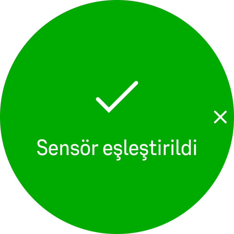

Sensör eşleştirildi S9PP
POD için bir ayar gerekiyorsa (elektrikli POD'a yönelik kol uzunluğu gibi), eşleştirme işlemi sırasında bir değer girmeniz istenir.
POD veya sensör eşleştirildikten sonra, söz konusu sensör türünü kullanan bir spor modu seçilir seçilmez saatiniz o sensörü arar.
