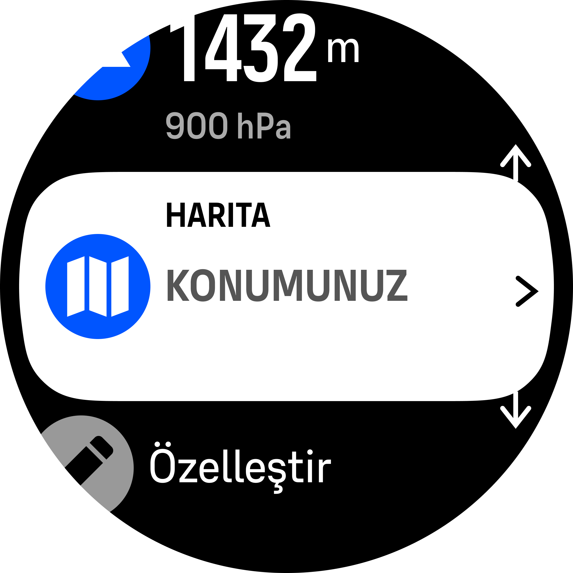

  1. Saat yüzünden, Harita öğesini seçmek için ekranı yukarı kaydırın veya alt düğmeye basın.
    Harita Menü Öğesi

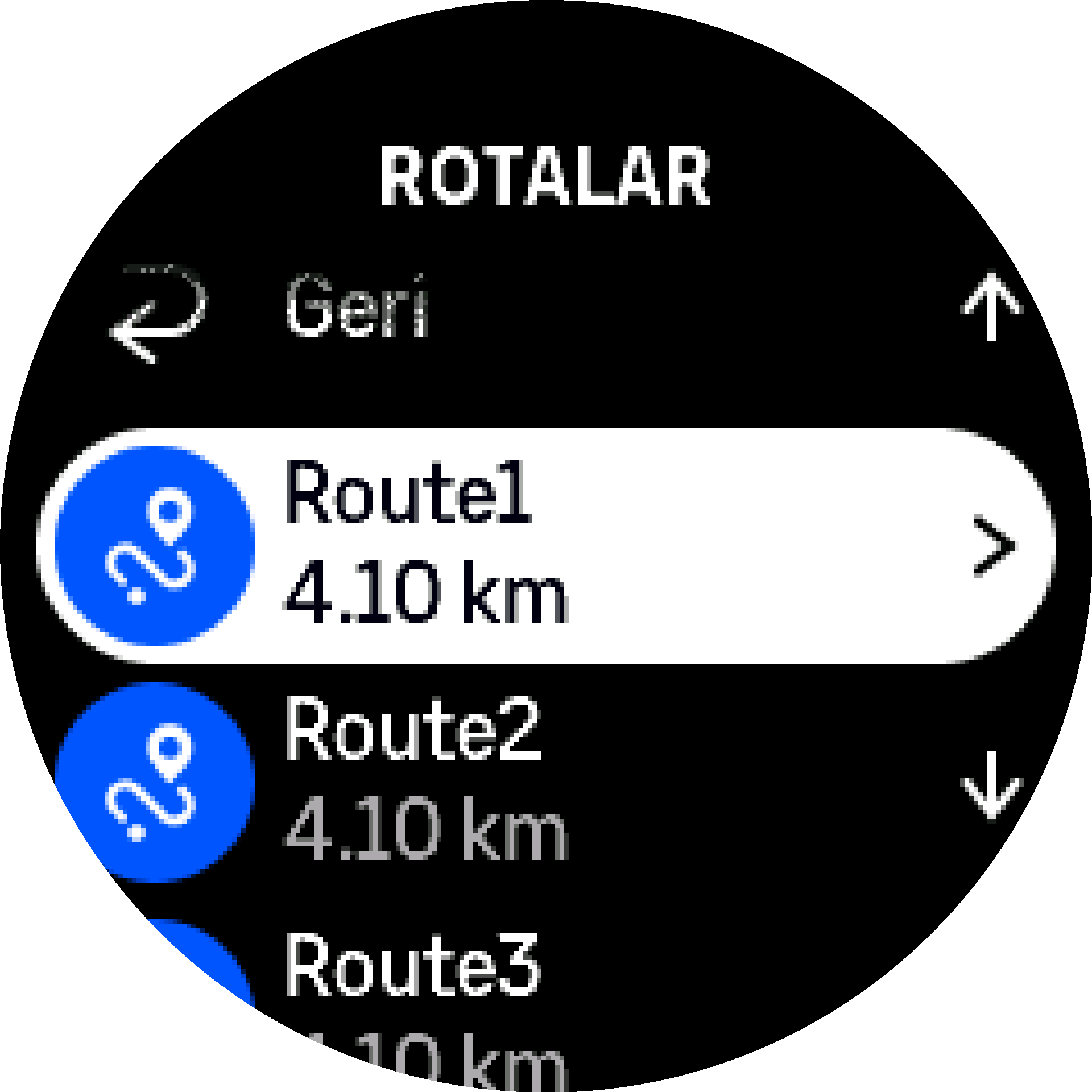

  3. Rotalar seçeneğine gidin ve orta düğmeye basarak rota listenizi açın.
  4. Gitmek istediğiniz rotaya ilerleyin ve orta düğmeye basın.
    Rota listesi S9PP
