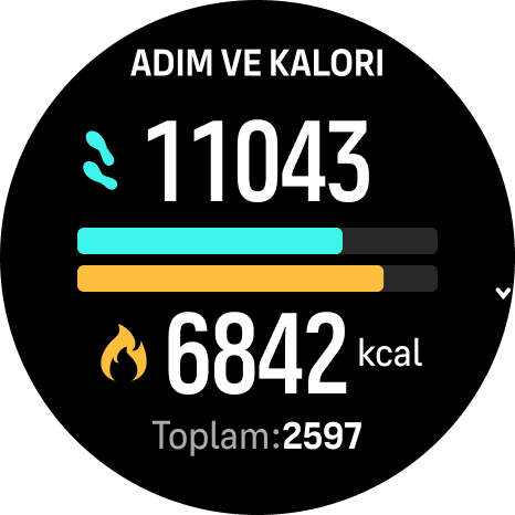

Saat yüzünden, gün içindeki toplam adım sayınızı ve tahmini kalori miktarını görene kadar ekranı yukarı kaydırın veya alt düğmeye basın.

Saatiniz, adımları ivmeölçer kullanarak sayar. Toplam adım sayısı, antrenman ve diğer aktiviteleri kaydederken de 7/24 sayılmaya devam eder. Ancak yüzme ve bisiklet sürme gibi belirli sporlarda adımlar sayılmaz.
Widget'ta üstteki değer, günlük toplam adım sayısını, alttaki değer ise gün boyunca şu ana kadar yakmış olduğunuz tahmini aktif kalori miktarıdır. Bunun altında, yakılan toplam kalori miktarını görürsünüz. Toplam değer, aktif kalori miktarını ve Bazal Metabolizma Hızınızı (aşağıya bakın) içerir.
Adım ve Kalori Race
Widget'taki yarım halkalar, günlük aktivite hedeflerinize ne kadar yakın olduğunuzu gösterir. Bu hedefler kişisel tercihlerinize göre ayarlanabilir (aşağıya bakın).
Ayrıca, widget'ta ekranı yukarı kaydırarak son yedi gün içindeki adım sayınızı ve yakılan kalori miktarını da kontrol edebilirsiniz.

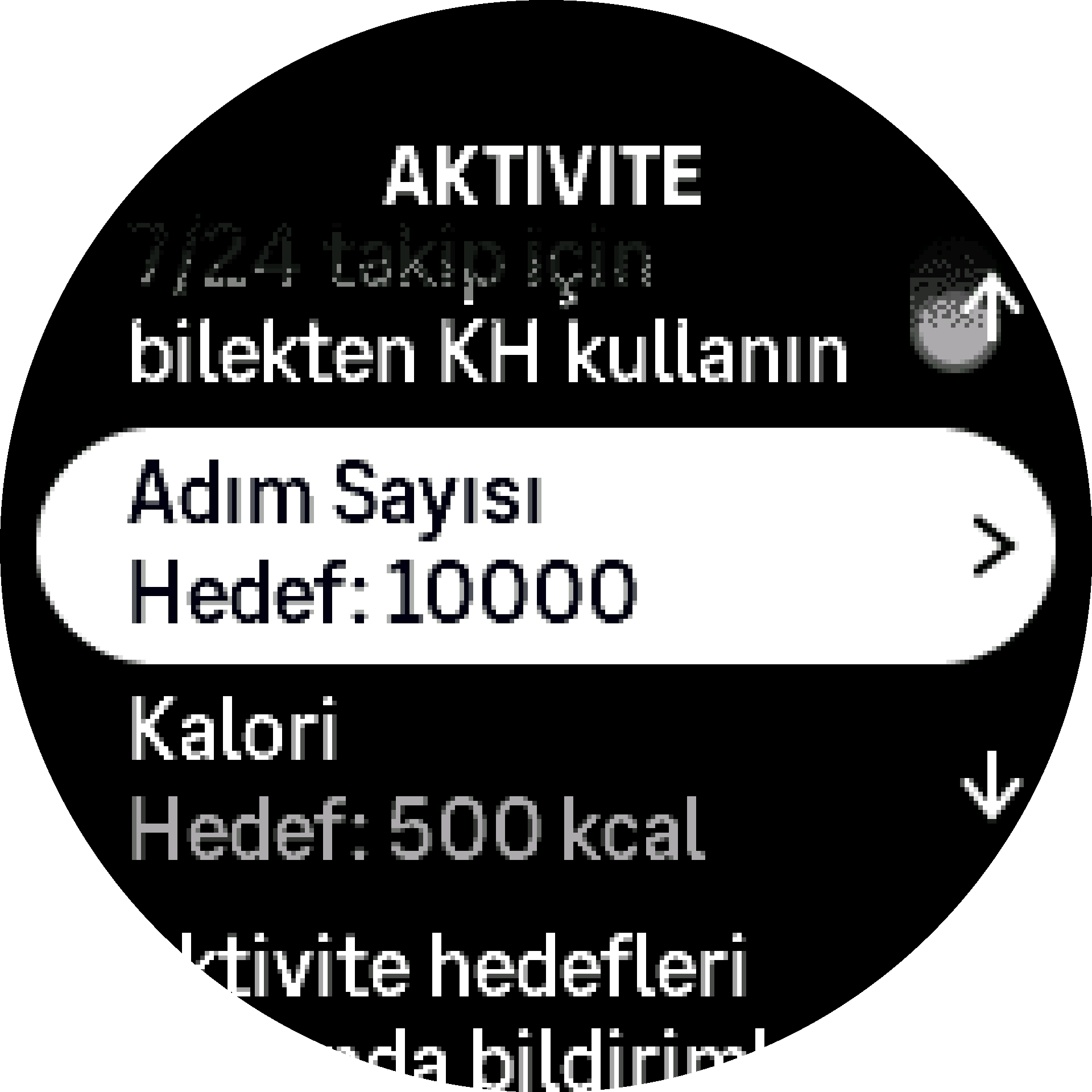

Aktivite hedefleri
Widget’tan yukarı kaydırarak hem adım hem de kaloriler için günlük hedeflerinizi belirleyebilirsiniz. Günlük hedefler Ayarlar » Aktivite altında da ayarlanabilir.
Aktivite Hedefleri S9PP
Adım hedefinizi belirlerken gün için toplam adım sayısını tanımlarsınız.
Günlük yaktığınız toplam kalori miktarı iki faktöre dayalıdır: Bazal Metabolizma Hızınız (BMR) ve fiziksel aktiviteniz.
Toplam Kalori
BMH, vücudunuzun dinlenme sırasında yaktığı kalori miktarıdır. Bu, vücudunuzun sıcak kalması ve gözlerinizin kapanıp açılması veya kalbinizin atması gibi temel işlevlerin gerçekleştirilmesi için ihtiyaç duyduğu kalori miktarıdır. Bu değer, yaş ve cinsiyet gibi faktörleri de içeren kişisel profilinize dayalıdır.
Bir kalori hedefi belirlediğinizde, BMH'nize ek olarak yakmak istediğiniz kalori miktarını da tanımlarsınız. Bunlara aktif kalorileriniz denir. Aktivitenin etrafındaki halka, hedefinize kıyasla gün içinde yaktığınız aktif kalori miktarına göre ilerler.
