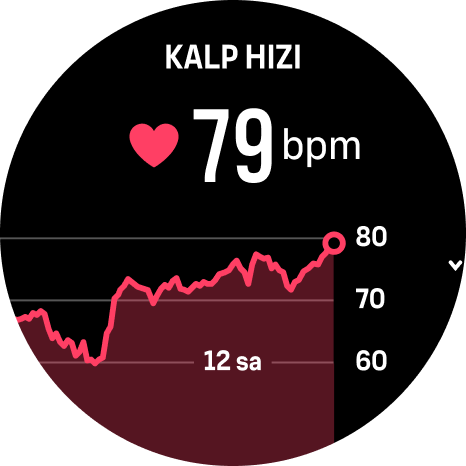

Kalp hızı (KH) widget’ına gitmek için, saat yüzü görünümünde ekranı yukarı doğru kaydırın veya alt düğmeye basın.
widget-kalp hızı Race
KH widget'ı, kalp hızınızın hızlı bir görünümünü ve 12 saatlik kalp hızı grafiğinizi sağlar. Grafik, 24 dakikalık zaman dilimlerine göre ortalama kalp hızınız kullanılarak çizilir.
Son 12 saat içindeki en düşük kalp hızınız, toparlanma durumunuzla ilgili iyi bir göstergedir. Bu değer normalden yüksekse muhtemelen son antrenman oturumunuzdan sonra tam olarak toparlanmamışsınızdır.
Bir egzersiz kaydederseniz günlük kalp hızı değerleriniz antrenmandan sonra artan kalp hızını ve kalori tüketimini yansıtır. Ancak grafik ve tüketim hızlarının ortalama değer olduğunu unutmayın. Kalp hızınız egzersiz sırasında 200 bpm'yi buluyorsa grafikte bu en yüksek değer yerine, söz konusu tepe değere ulaştığınız 24 dakikalık dönemdeki ortalama değer gösterilir.

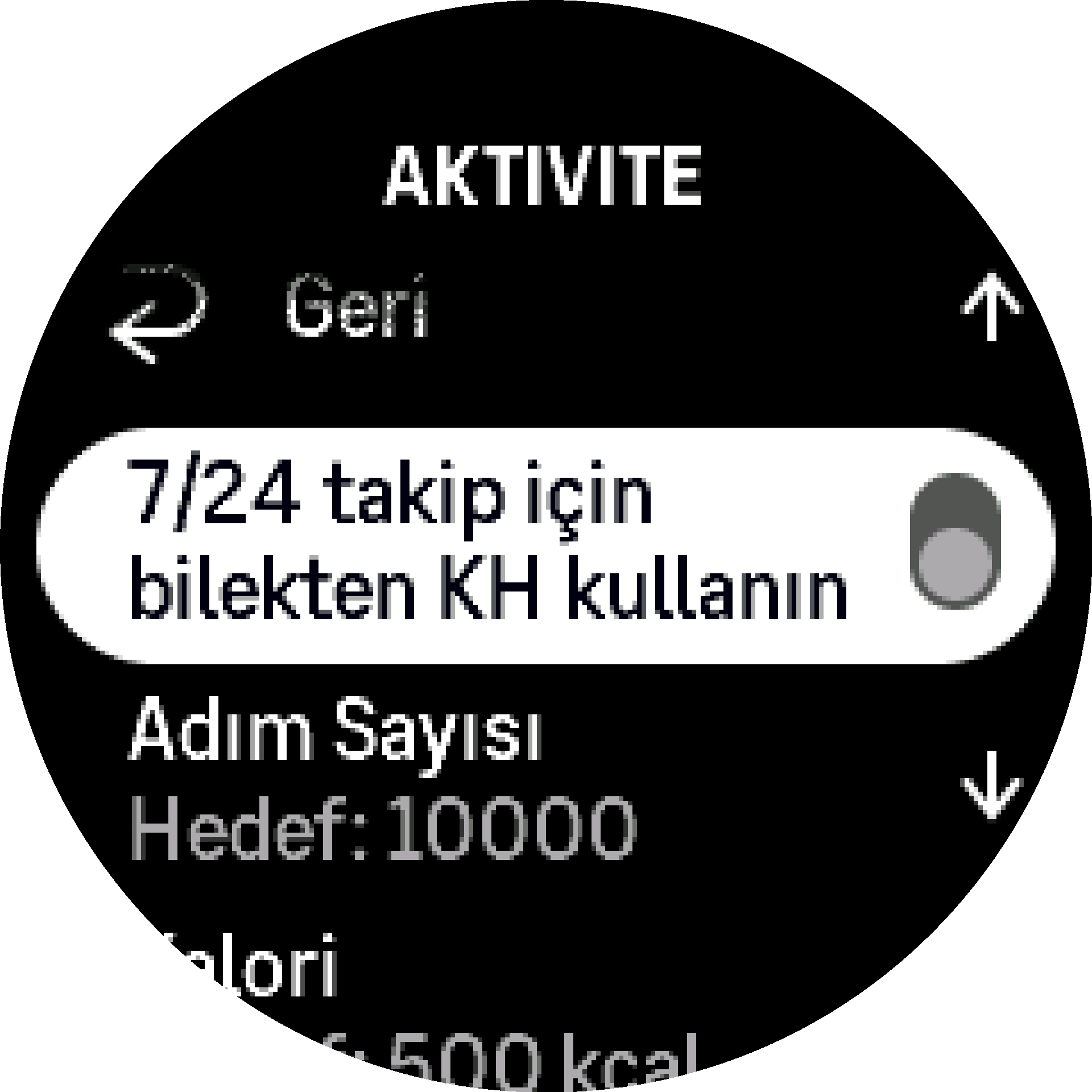

Günlük KH widget'ı değerlerini görmek için günlük KH özelliğini etkinleştirmelisiniz. Bu özelliği Aktivite altındaki ayarlardan açıp kapatabilirsiniz.
Bu özellik açıkken saatiniz kalp hızınızı kontrol etmek için düzenli olarak optik kalp hızı sensörünü etkinleştirir. Bu, pil gücü tüketimini biraz yükseltir.
KH Ayarlarını Etkinleştirme
