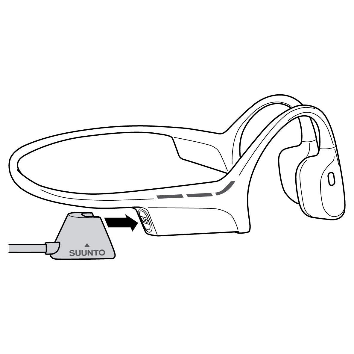

Kulaklığınızı şarj etmek için birlikte verilen USB kablosunu veya taşınabilir powerbank’ı kullanabilirsiniz.
USB kablosu
USB şarj kablosu ürün paketinin içindedir. Kulaklığı kablo ile şarj etmek için kablonun manyetik ucunu kulaklığın şarj portuna bağlayın. Kulaklık açık durumdaysa şarj başladığında otomatik olarak kapatılır. Kulaklık şarj olurken LED ışıkları yanar. Pil tamamen şarj olduğunda LED ışıkları söner.
kabloyla şarj wing

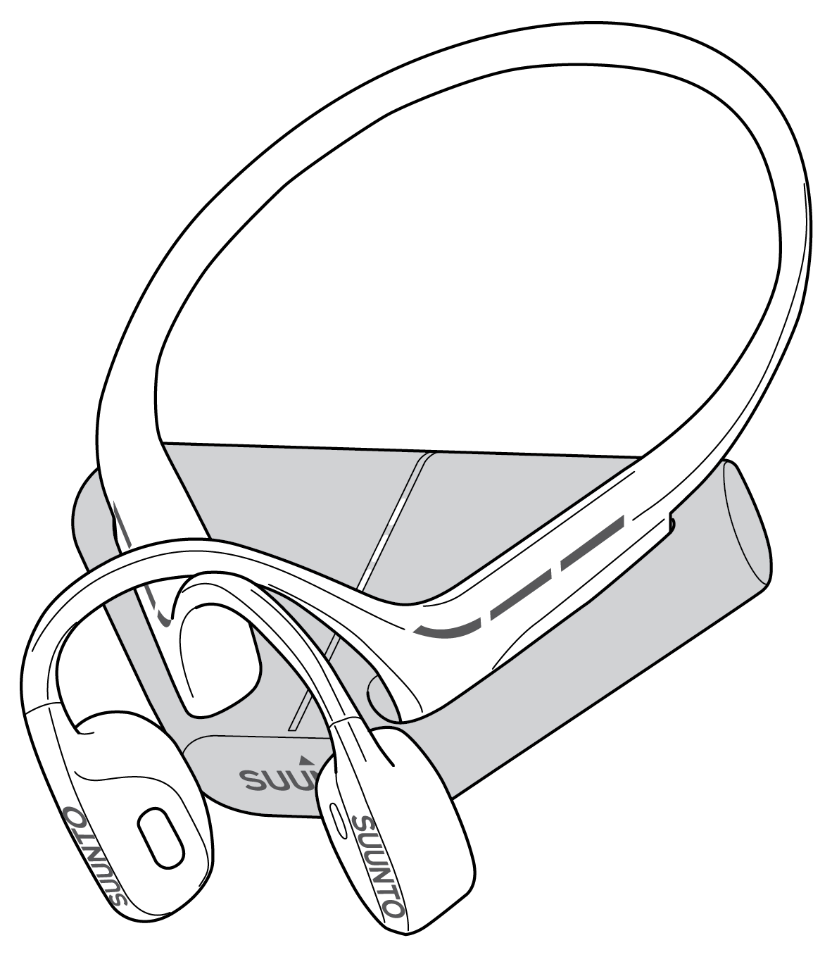

Powerbank
Hareket halindeyken kulaklığı şarj etmek için, ürün paketinde ek 20 saat pil ömrü sağlayan taşınabilir bir powerbank bulunur.
Powerbank’i kullanmadan önce USB-C Kablosu ile şarj etmelisiniz. (USB-C Kablosu pakete dahil değildir.) Powerbank’in pil durumunu kontrol etmek için ön tarafındaki düğmeye basın. Cihazın üst kısmındaki ışıklar yanıp sönmeye başlar; her ışık, pil kapasitesinin %25’ini gösterir.
Suunto Wing kulaklığınızı powerbank ile şarj etmek için kulaklığı bunun üzerindeki deliklere takın. Kulaklık açık durumdaysa powerbank’e bağlandığında otomatik olarak kapatılır. Şarj başladığında, kulaklıktaki LED ışıkları yanar ve powerbank’taki ışıklar bir dakika süresince yanıp söner. Pil tamamen şarj olduğunda kulaklıktaki LED ışıkları söner.
NOT:
Kulaklığı powerbank’e takarken şarj portlarının temas ettiğinden emin olun. Şarj işlemi yalnızca kulaklığın ışıklarının yandığını ve powerbank ışıklarının yanıp sönmeye başladığını gördüğünüzde başlar. Işıkları görmüyorsanız, portlar birbirine temas edecek şekilde kulaklığı biraz hareket ettirin.
powerbank
UYARI:
Şarj etmeden önce, kulaklığın ve powerbank’in şarj portlarında sıvı kalmadığından emin olun. Şarj portlarnda sıvı olması kulaklık ve powerbank devrelerine zarar verebilir.
