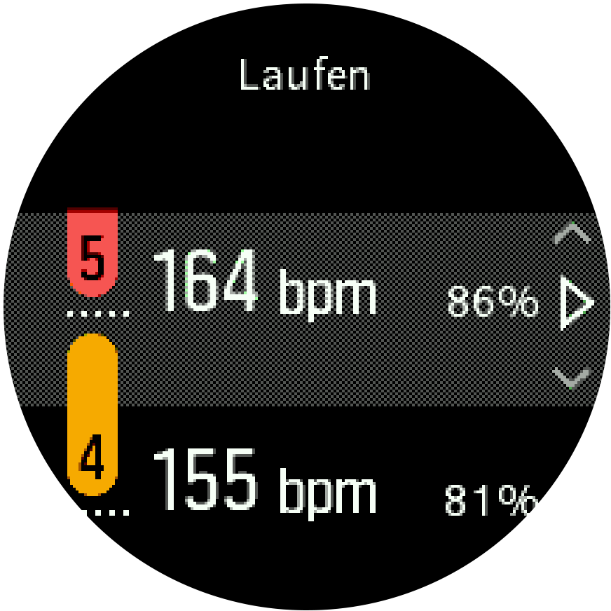

Legen Sie Ihre aktivitätsbezogenen HR-Zonen in den Einstellungen unter Training » Intensitätszonen » Erweiterte Zonen fest.
  1. Wählen Sie die Aktivität (Laufen oder Radfahren), die Sie bearbeiten möchten, mit der rechten oberen oder unteren Taste aus und drücken Sie auf die Mitteltaste, wenn die Aktivität hervorgehoben ist
  2. Drücken Sie zum Anzeigen der HR-Zonen auf die Mitteltaste.
  3. Scrollen Sie mit der rechten oberen oder unteren Taste nach oben oder unten und wählen Sie die zu ändernde HR-Zone durch Drücken der Mitteltaste aus, wenn diese hervorgehoben ist.
  4. Wählen Sie Ihre neue HR-Zone mit der rechten oberen oder unteren Taste aus.
Advanced HR Zone-1
  1. Bestätigen Sie den neuen HR-Wert mit der Mitteltaste.
  2. Zum Beenden der Ansicht HR-Zonen halten Sie die Mitteltaste gedrückt.

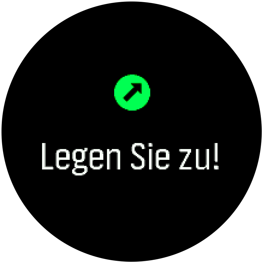

Ihre Uhr alarmiert Sie, sobald Sie Ihre gewählte Zielzone erreicht haben. Wenn Ihre Herzfrequenz während des Trainings außerhalb der gewählten Zielzone liegt, fordert Ihre Uhr Sie auf, Ihr Tempo zu beschleunigen oder zu verlangsamen.

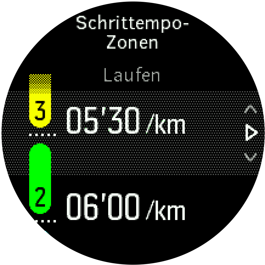

Legen Sie Ihre aktivitätsbezogenen Tempozonen in den Einstellungen unter Training » Intensitätszonen » Erweiterte Zonen fest.
  1. Wählen Sie Laufen mit der Mitteltaste aus.
  2. Drücken Sie zum Auswählen der Tempozone auf die rechte untere Taste.
  3. Scrollen Sie mit der rechten oberen oder unteren Taste und wählen Sie die zu ändernde Tempozone mit der Mitteltaste aus, wenn diese hervorgehoben ist.
  4. Wählen Sie Ihre neue Leistungszone mit der rechten oberen oder unteren Taste aus.
    Intensity Pace Zones Trainer
  5. Wählen Sie den neuen Tempozonenwert mit der Mitteltaste aus.
  6. Zum Schließen der Ansicht Tempozonen halten Sie die Mitteltaste gedrückt.

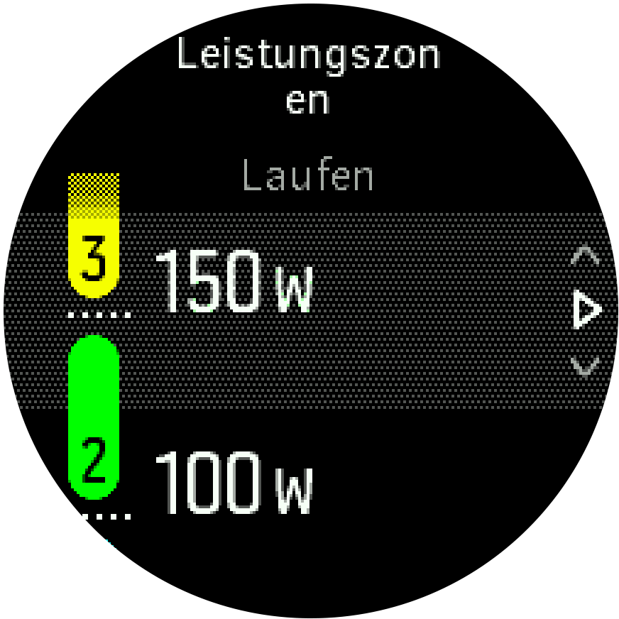

Legen Sie Ihre aktivitätsbezogenen Leistungszonen in den Einstellungen unter Training » Intensitätszonen » Erweiterte Zonen fest.
  1. Wählen Sie die zu bearbeitende Aktivität (Laufen oder Radfahren) oder drücken Sie auf die Mitteltaste, wenn diese hervorgehoben ist.
  2. Drücken Sie zum Auswählen der Leistungszonen auf die rechte untere Taste.
  3. Wählen Sie die zu bearbeitende Leistungszone mit der rechten oberen oder unteren Taste aus.
    Intensity Power Zones Trainer
  5. Bestätigen Sie den neuen Leistungswert mit der Mitteltaste.
  6. Zum Schließen der Ansicht Leistungszonen halten Sie die Mitteltaste gedrückt.
