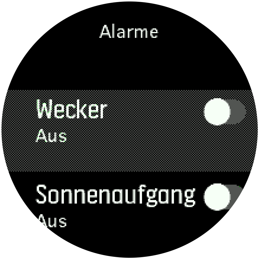

  1. Öffnen Sie das Shortcut-Menü durch Drücken der Mitteltaste.
  2. Scrollen Sie nach unten zu Alarme und drücken Sie zum Öffnen die Mitteltaste.
  3. Scrollen Sie zu dem Alarm, den Sie einstellen möchten und bestätigen Sie die Auswahl mit der Mitteltaste.
    SunriseSunset alarm toggle Spartan Trainer

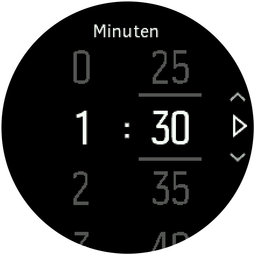

  4. Legen Sie die gewünschten Stunden vor Sonnenauf- bzw. Sonnenuntergang durch Scrollen mit den unteren und oberen Tasten fest. Bestätigen Sie Ihre Auswahl mit der Mitteltaste.
  5. Stellen Sie nun die Minuten auf dieselbe Weise ein.
    Time before sunset sunrise Spartan Trainer
