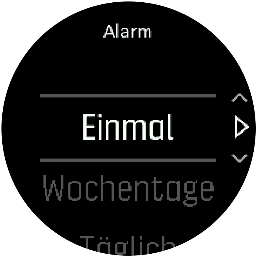

In Ihrer Uhr ist ein Wecker integriert, der entweder einmalig läutet oder an bestimmten Tagen wiederholt. Aktivieren Sie den Alarm in den Einstellungen unter Alarme » Wecker.
Alarm einstellen:
  1. Wählen Sie zuerst aus, wie oft der Alarm ertönen soll. Folgende Optionen stehen zur Verfügung:
    • Einmal: Alarm ertönt in den nächsten 24 Stunden einmal zur eingestellten Zeit
    • Wochentage: Alarm ertönt von Montag bis Freitag zur selben Zeit
    • Täglich: Alarm ertönt an jedem Tag der Woche zur selben Zeit
    alarm settings step1 Trainer

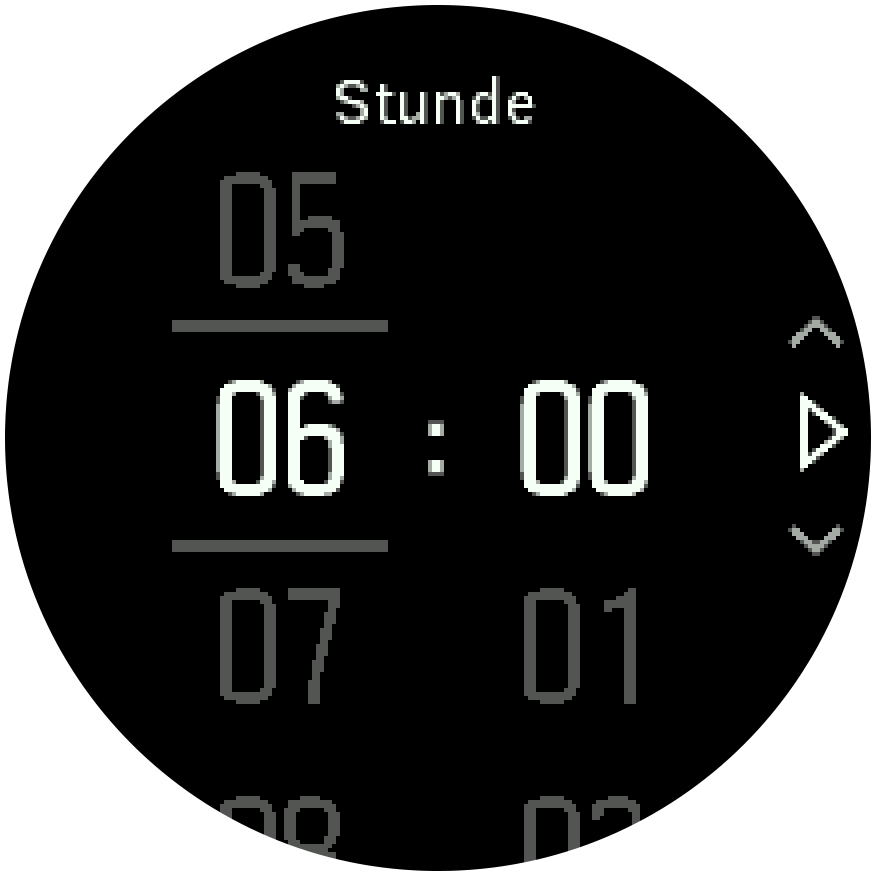

  2. Stellen Sie die Stunden und Minuten ein und beenden Sie anschließend die Einstellungen.
    alarm settings step2 Trainer

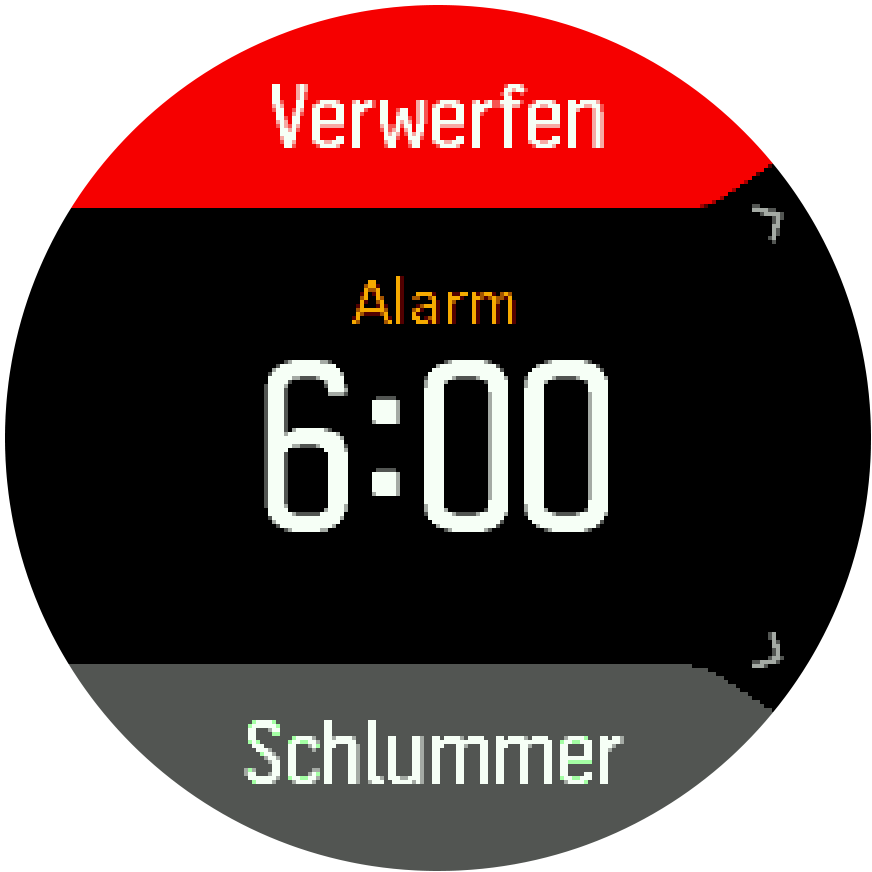

Wenn der Alarm ertönt, können Sie ihn abschalten oder die Schlummerfunktion wählen. Die Schlummerzeit beträgt 10 Minuten und kann bis zu 10-mal wiederholt werden.
Alarm dismiss snooze Trainer
Wenn Sie den Alarm nicht beenden, geht er nach 30 Sekunden automatisch in die Schlummerfunktion über.
