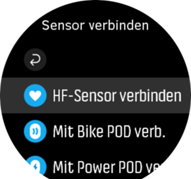

Verbinden mit einem POD oder einem Sensor:
  1. Öffnen Sie Ihre Uhreneinstellungen und wählen Sie Konnektivität aus.
  2. Wählen Sie Sensor verbinden aus, um eine Liste der Sensortypen zu erhalten.
  3. Wischen Sie zum Ansehen der gesamten Liste nach unten und tippen Sie auf den Sensortyp, mit dem Sie verbinden möchten.
Sensor list

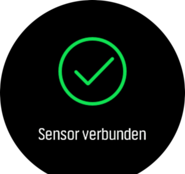

  1. Stellen Sie die Verbindung gemäß den Anweisungen auf der Uhr her (sehen Sie ggf. in der POD-Anleitung nach), drücken Sie die Mitteltaste und gehen Sie zum nächsten Schritt weiter.
Sensor paired
Wenn ein POD bestimmte Einstellungen voraussetzt, wie beispielsweise die Kurbellänge für einen Power-POD, werden Sie während des Verbindungsaufbaus zur Eingabe des Wertes aufgefordert.
