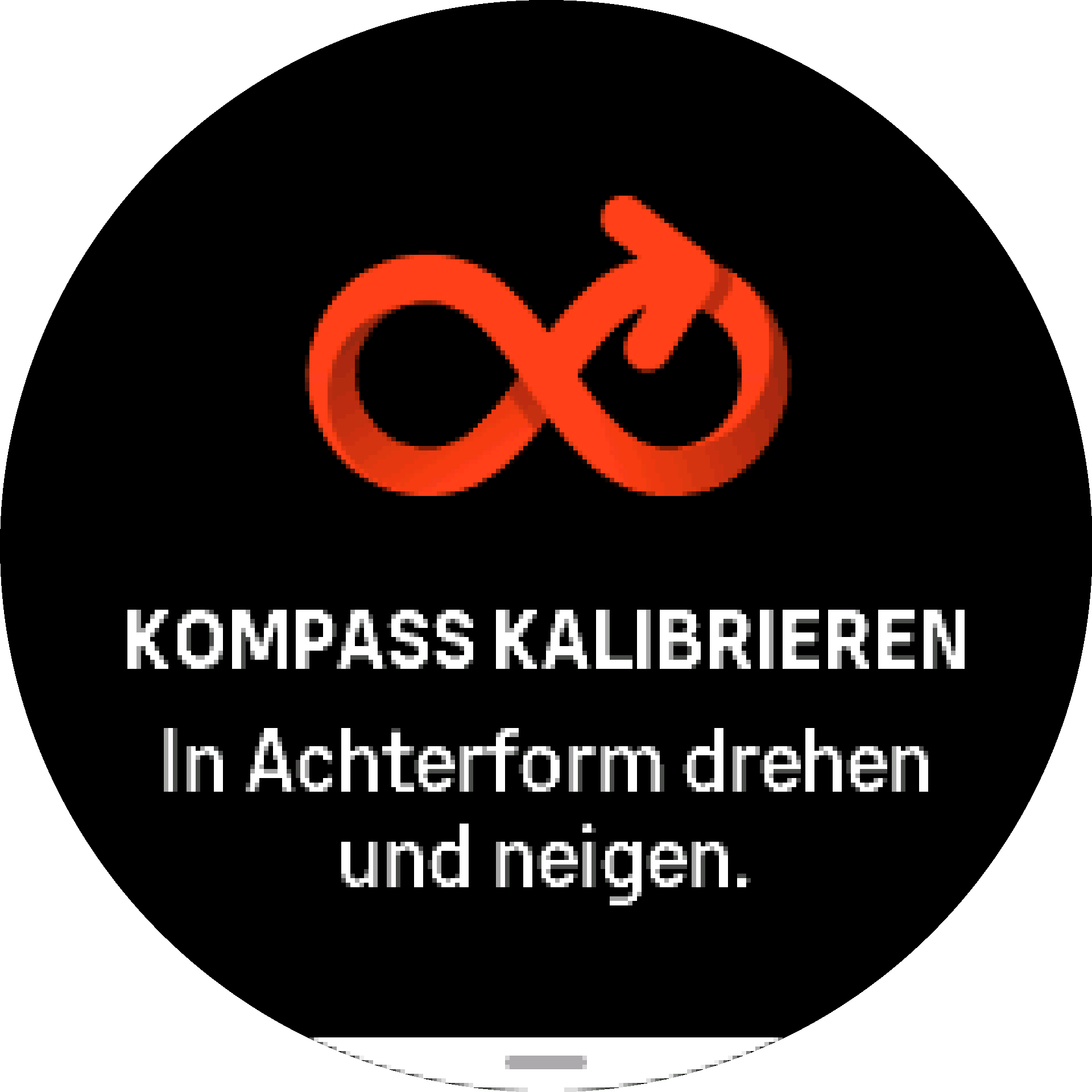

Kompass kalibrieren
Wenn der Kompass nicht kalibriert ist, wirst du dazu aufgefordert, wenn du das Kompass-Widget aufrufst. Du kannst den Kompass auch kalibrieren, nachdem du die Option Kompass kalibrieren in den Kompasseinstellungen ausgewählt hast.
calibrate compass S9PP
HINWEIS:
Der Kompass kalibriert sich selbst, sobald er verwendet wird. Aber wenn deine Uhr von einem starken Magnetfeld beeinflusst wurde oder harten Stößen ausgesetzt war, zeigt der Kompass möglicherweise eine falsche Richtung an. Kalibriere ihn erneut, um dieses Problem zu lösen.
