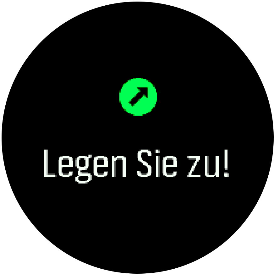

Ihre Uhr alarmiert Sie, sobald Sie die von Ihnen gewählte Zielzone erreicht haben. Wenn Ihre Herzfrequenz während des Trainings außerhalb der gewählten Zielzone liegt, fordert Ihre Uhr Sie auf, Ihr Tempo zu beschleunigen oder zu verlangsamen.

Ihre Uhr alarmiert Sie, sobald Sie Ihre gewählte Zielzone erreicht haben. Wenn Ihr Tempo während des Trainings außerhalb der gewählten Zielzone ist, fordert Ihre Uhr Sie auf, es zu beschleunigen oder zu verlangsamen.
