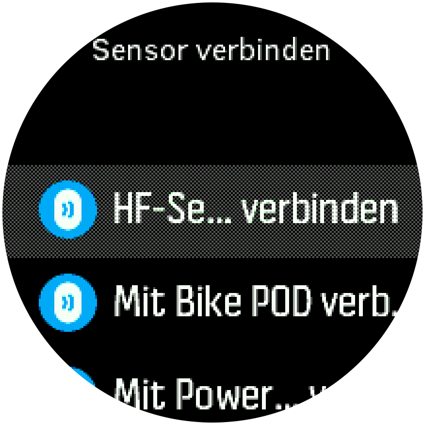

  1. Öffnen Sie die Uhreneinstellungen und wählen Sie Konnektivität.
  2. Wählen Sie Sensor verbinden, um die Liste der Sensortypen anzuzeigen.
  3. Scrollen Sie mit der rechten unteren Taste durch die Liste und wählen Sie den Sensortyp mit der Mitteltaste.
    Sensor list Trainer

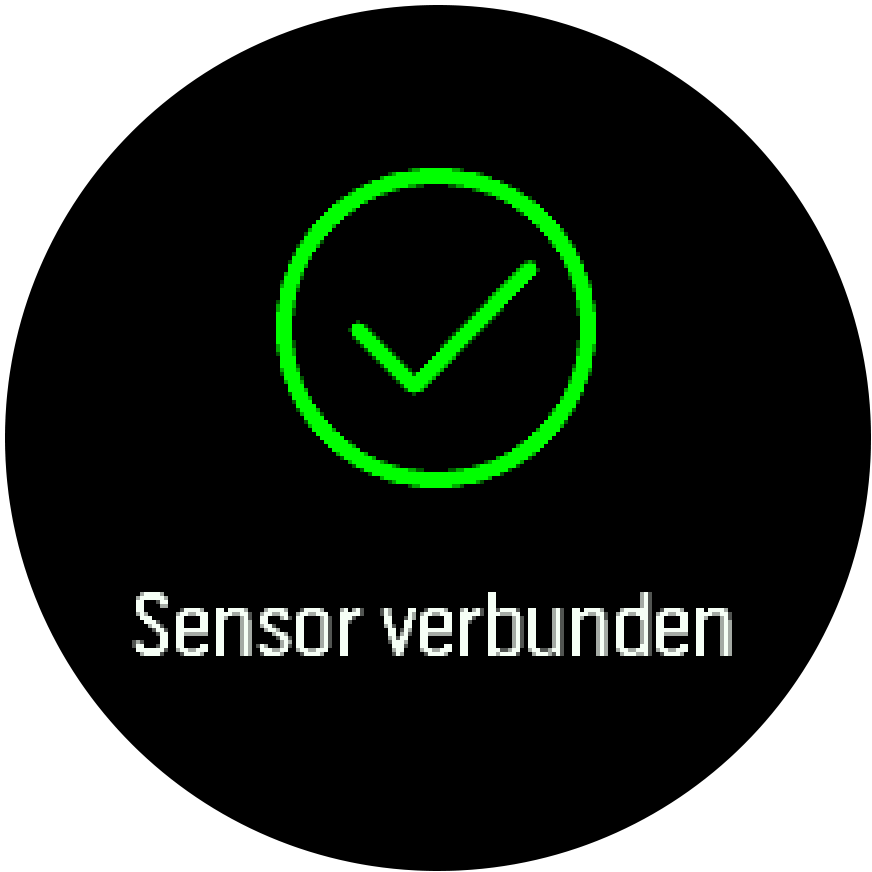

  4. Stellen Sie die Verbindung gemäß den Anweisungen auf der Uhr her (sehen Sie ggf. in der POD-Anleitung nach) und bestätigen Sie mit der Mitteltaste, um mit dem nächsten Schritt fortzufahren.
    Sensor paired Trainer
Wenn ein POD bestimmte Einstellungen voraussetzt, werden Sie während des Verbindungsaufbaus zur Eingabe eines Wertes aufgefordert.
