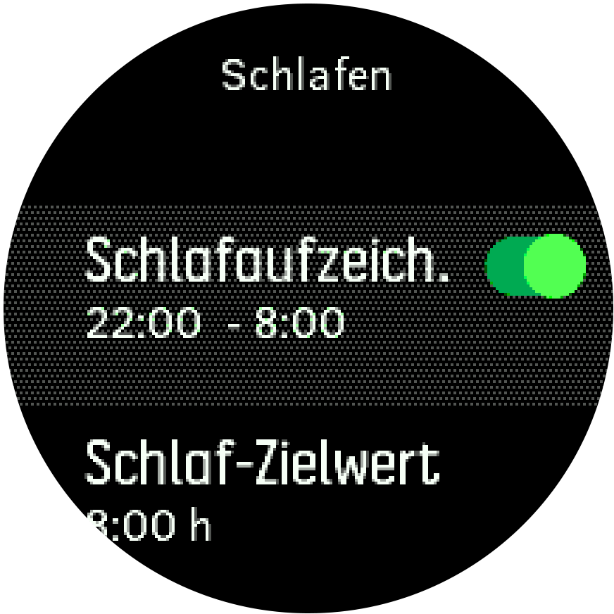

  1. Öffnen Sie die Uhreneinstellungen, scrollen Sie nach unten zu Schlafen und drücken Sie die Mitteltaste.
  2. Schalten Sie Schlafaufz. ein.
    sleeptracking setting Trainer
  3. Stellen Sie die Schlaf- und Aufwachzeiten gemäß Ihrem normalen Schlafrhythmus ein.

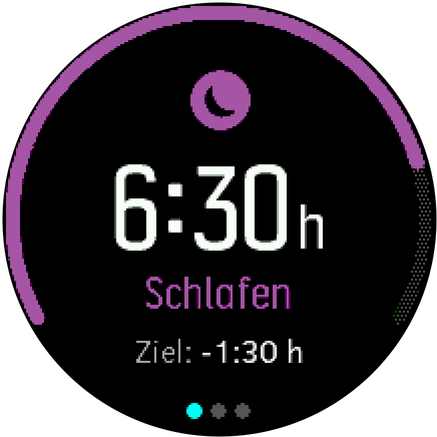

Beim Aufwachen werden Sie mit einer Zusammenfassung Ihres Schlafs begrüßt. Die Zusammenfassung enthält Ihre gesamte Schlafdauer, die geschätzte Zeit, in der Sie wach waren (sich bewegt haben), wann Sie schlafen gegangen sind, wann Sie wieder wach geworden sind und Ihre durchschnittliche HF-Schlafqualität.
Sie können Ihren Gesamtschlaftrend mit Schlaferkenntnissen verfolgen. Drücken Sie auf dem Zifferblatt die rechte untere Taste, bis das Display Schlafen Dauer angezeigt wird. Die erste Ansicht zeigt Ihre letzte Schlafeinheit im Vergleich zu Ihrem Schlafziel.
SF3 Sleep Last Night
Zum Ansehen Ihrer durchschnittlichen Schlafdauer, und danach Ihrer durchschnittlichen Herzfrequenz im Schlaf der letzten sieben Tage, drücken Sie im Schlafdisplay die Mitteltaste einmal. Mit der rechten unteren Taste können Sie sich die Daten im Zahlenformat statt als Grafik anzeigen lassen.
