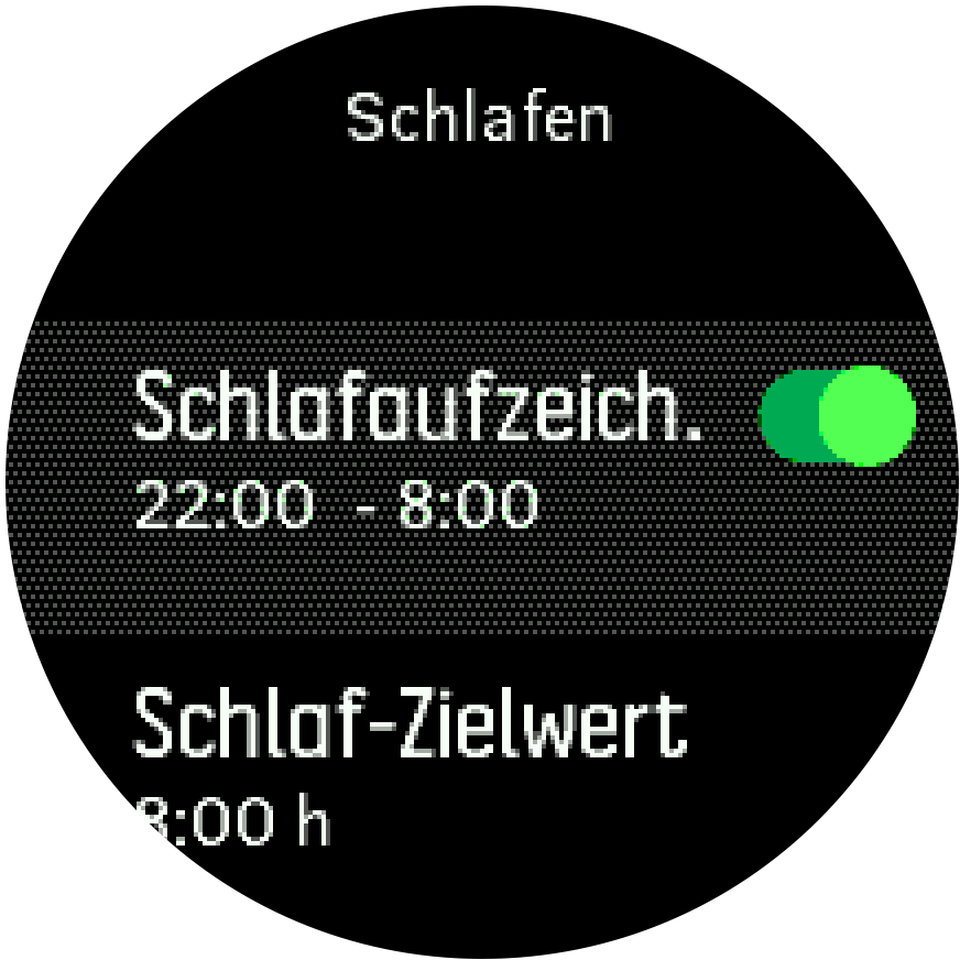

Schlaf aufzeichnen:
Schalte Schlafaufz. ein.
Stelle die Schlaf- und Aufwachzeiten gemäß deinem normalen Schlafrhythmus ein.
Nachdem du deine Bettzeit festgelegt hast, kannst du festlegen, dass deine Uhr sich während deiner Schlafenszeit im Modus Nicht stören befinden soll.
Im obigen Schritt 3 definierst du deine Bettzeit. Deine Uhr stellt anhand dieses Zeitraums fest, wann du schläfst (während deiner Bettzeit) und meldet den gesamten Schlaf als eine Einheit. Wenn du beispielsweise in der Nacht aufstehest, um etwas zu trinken, zählt deine Uhr den Schlaf danach als zur selben Einheit gehörend.
Wenn du vor deiner Bettzeit zu Bett gehst und nach deiner Bettzeit aufwachst, zählt deine Uhr dies nicht als eine Schlafeinheit. Du musst deine Bettzeit auf den frühesten Zeitpunkt festlegen, an dem du evtl. zu Bett gehst, bzw. auf den spätesten, an dem du möglicherweise aufwachst.

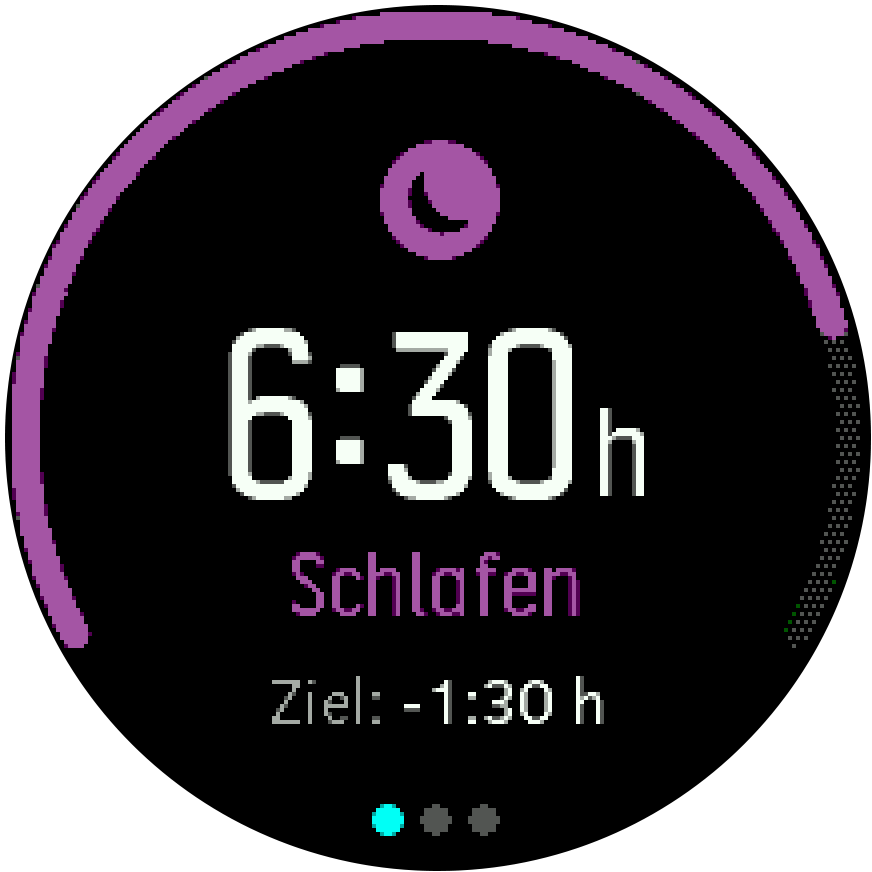

Beim Aufwachen wirst du mit einem Überblick über deinen Schlaf begrüßt. Die Zusammenfassung enthält beispielsweise die Gesamtdauer deines Schlafs, die geschätzte Zeit, in der du wach warst (dich bewegt hast) und den Zeitraum, in dem du im Tiefschlaf warst (ohne Bewegung).
Zusätzlich zur Schlafzusammenfassung kannst du auch deinen Gesamtschlaftrend mit Schlaferkenntnissen verfolgen. Drücke im Zifferblatt die rechte untere Taste bis das Display Schlafen angezeigt wird. Die erste Ansicht zeigt deinen letzten Schlaf im Vergleich zu deinem Schlafziel.

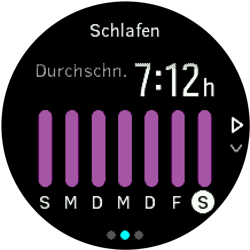

Zum Ansehen deines durchschnittlichen Schlafs während der letzten sieben Tage drücke im Schlafdisplay auf die Mitteltaste. Zum Anzeigen der tatsächlich geschlafenen Stunden während der letzten sieben Tage drücke auf die rechte untere Taste.
Zum Ansehen einer Grafik deiner durchschnittlichen HR-Werte der letzten sieben Tage drücke im Display Durchschnittlicher Schlaf auf die Mitteltaste.
Zum Anzeigen der tatsächlichen HR-Werte während der letzten sieben Tage drücke auf die rechte untere Taste.
Halte im Display Schlafen die Mitteltaste gedrückt, um die Einstellungen für die Schlafaufzeichnung zu öffnen.
