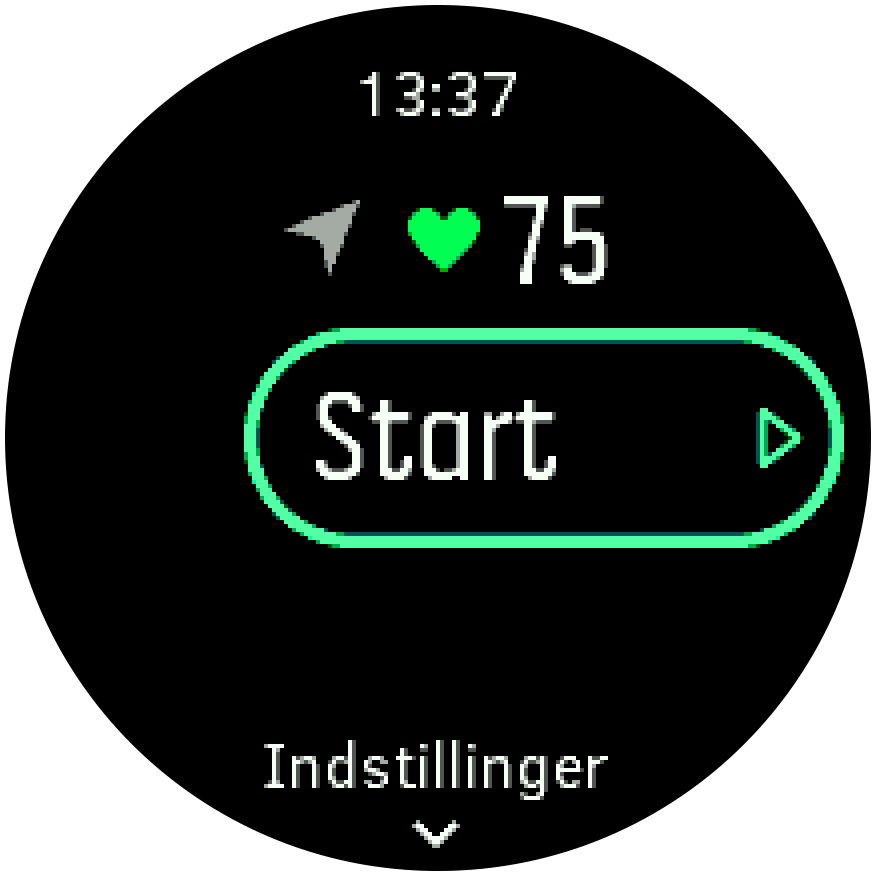

Sådan registreres en træning:
  1. Tag pulssensoren på (valgfrit).
  2. Rul op til træningsikonet, og vælg med den midterste knap.
    Exercise icon Spartan Trainer
  3. Tryk på øverste eller nederste højre knap for at rulle gennem sportstilstandene, og tryk på den midterste knap for at vælge den, du vil bruge.
  4. Over startindikatoren vises et sæt ikoner, som afhænger af, hvad du bruger sammen med sportstilstanden (f.eks. puls og tilsluttet GPS). Pilikonet (tilsluttet GPS) blinker gråt under søgningen og skifter til grønt, når der er fundet et signal. Hjerteikonet (puls) blinker gråt under søgningen, og når der er fundet et signal, ændres det til et farvet hjerte fastgjort til et bælte, hvis du bruger en pulssensor. Hvis du bruger den optiske pulssensor, bliver det til et farvet hjerte uden bælte.
    Hvis du bruger en pulssensor, men ikonet kun skifter til grønt (hvilket betyder, at den optiske pulssensor er aktiv), skal du kontrollere, at pulssensoren er parret. Se Parring af POD'er og sensorer, og vælg sportstilstanden igen.
    Du kan vente på, at hvert ikon skifter til grønt, eller starte registreringen på et vilkårligt tidspunkt ved at trykke på den midterste knap.
    Start exercise
    Når registreringen er startet, låses den valgte pulskilde og kan ikke ændres under den igangværende træning.

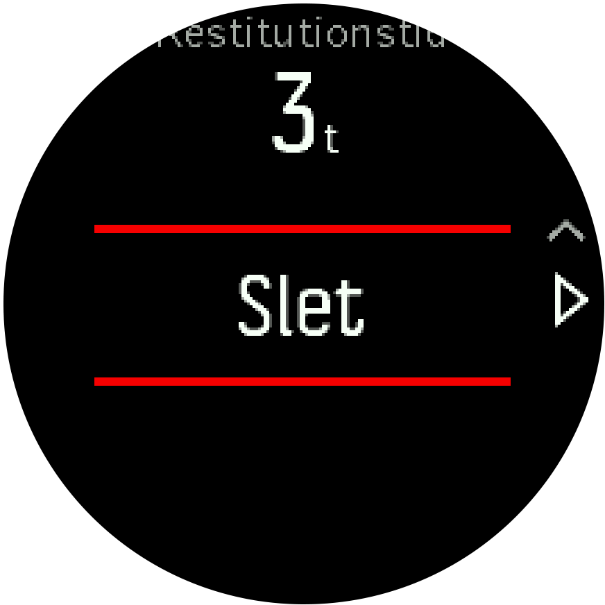

Når du stopper registreringen, bliver du spurgt om, hvordan du følte dig under træningen. Du kan besvare eller springe over spørgsmålet (se Følelse). Så får du en oversigt over aktiviteten, som du kan gennemse med knappen øverst til højre eller nederst til højre.
Hvis du foretog en registrering, som du ikke ønsker at gemme, kan du slette logposten ved at rulle ned til Slet og bekræfte med den midterste knap. Du kan også slette logfiler på samme måde fra logbogen.
Log delete Trainer

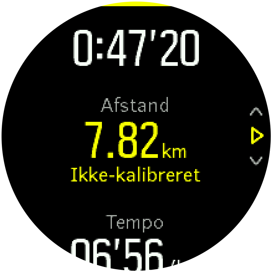

Kalibrering af hastighed og afstand
Suunto 3 Fitness er i stand til at måle løb og ganghastighed samt afstand ved hjælp af det indbyggede accelerometer i uret. Accelerometeret skal kalibreres til din personlige skridtlængde og bevægelse. Hvis det ikke kalibreres, kan uret ikke måle hastigheden og afstanden korrekt.
Den nemmeste måde at kalibrere dit ur på er ved at registrere de første løb eller gangtræning med tilsluttet GPS (se Tilsluttet GPS). Når du bruger GPS på din mobiltelefon, udføres hastigheden og afstandskalibreringen automatisk i baggrunden.
Sådan kalibreres dit ur manuelt:
  1. Optag en gå- og løbetræning med en kendt afstand (for eksempel på en bane) og i mindst 12 minutter. Se Registrering af en træning
  2. Redigér afstanden efter din træning i oversigten ved at trykke på den midterste knap, når distancen er fremhævet.
    SF3 Distance Calibration
BEMÆRK:
For at få det mest præcise resultat skal du kalibrere dit ur manuelt for både løb og gang.

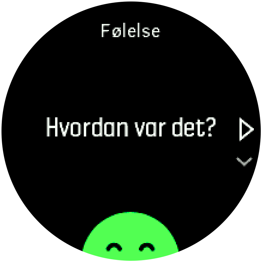

Følelse
Hvis du træner regelmæssigt, er det vigtigt at fornemme, hvordan du føler dig efter hver session for at få en indikator for din generelle fysiske tilstand.
Der kan vælges mellem fem følelsesgrader:
  • Dårligt
  • Gnsn.
  • Godt
  • Meget godt
  • Fremragende
Du bestemmer, hvad disse muligheder betyder for dig. Det vigtigste er, at du bruger dem konsekvent.
For hver træningssession kan du registrere, hvordan du følte i uret,umiddelbart efter, at du stoppede optagelsen ved at besvare spørgsmålet 'Hvordan var det?'.
feeling how was it Trainer
Du kan springe over svaret på spørgsmålet ved at trykke på den midterste knap.

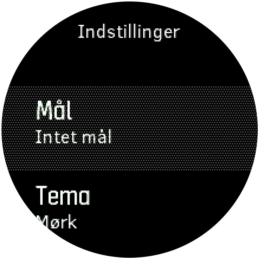

Displaytema
For at øge læsbarheden af urets display, mens du motionerer eller navigerer, kan du skifte mellem lyse og mørke temaer.
Med det lyse tema er displaybaggrunden lys og tallene mørke.
Med det mørke tema er kontrasten omvendt med mørk baggrund og lyse tal.
Temaet er en global indstilling, som du kan ændre i uret via en af indstillingerne for sportstilstand.
Sådan ændres displaytemaet fra indstillingerne for sportstilstand:
  1. Tryk på knappen øverst til højre på urdisplayet for at åbne startprogrammet.
  2. Rul til Træning, og tryk på den midterste knap.
  3. Gå til en vilkårlig sportstilstand, og tryk på knappen nederst til højre for at åbne indstillingerne for sportstilstand.
  4. Rul ned til Tema, og tryk på den midterste knap.
  5. Skift mellem Lys og Mørk ved at trykke på knappen øverst til højre og nederst til højre, og acceptér med den midterste knap.
  6. Rul tilbage op for at forlade indstillingerne for sportstilstand, og start (eller afslut) sportstilstanden.
