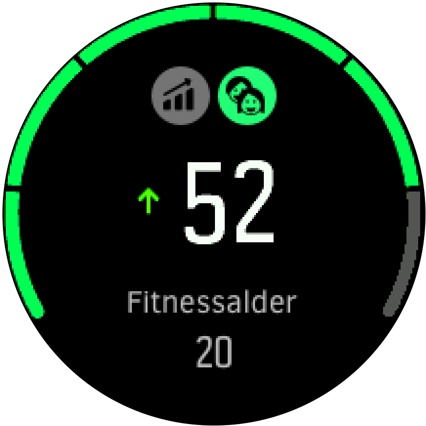

Dit nuværende vurderede fitnessniveau vises i fitnessniveau-displayet. På urdisplayet skal du trykke nederst til højre for at rulle til fitnessniveau-displayet.
Hvis uret ikke har vurderet dit fitnessniveau endnu, vil fitnessniveau-displayet give yderligere instruktioner.

Tryk på knappen øverst til venstre for at se din anslåede fitnessalder. Fitnessalder er en metrisk værdi, der fortolker din VO2max-værdi i alder. Hvis du regelmæssigt udøver de rigtige typer fysisk aktivitet, kan du øge din VO2max-værdi og reducere din fitnessalder.
