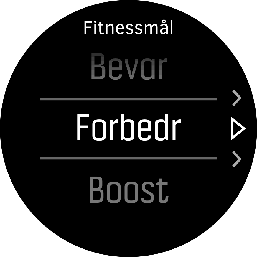

Vælg dit fitnessmål:
S3F Select Goal
Vælg “maintain” (vedligeholde), hvis du allerede er i ret god form og gerne vil vedligeholde dit aktuelle fitnessniveau. Denne mulighed er også nyttig for dem, der lige er kommet i gang med regelmæssig motion. Når du er i gang, kan du altid ændre programmet, så din træning bliver mere udfordrende.
Muligheden “improve” (forbedre) er udviklet til at forbedre dit aerobe fitnessniveau med en moderat fremskridtskurve. Hvis du vil forbedre dit fitnessniveau hurtigere, skal du vælge programmet “boost” (styrke). Det vil give dig en hårdere træning og hurtigere resultater.

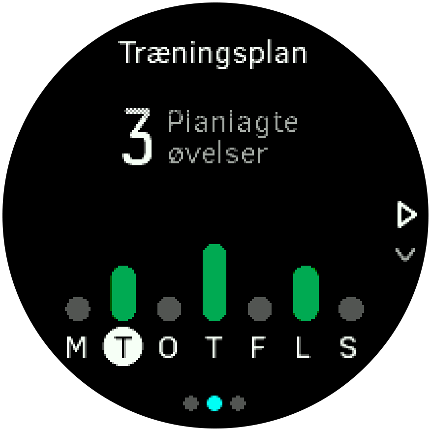

Sådan får du vist de næste planlagte træningssessioner:
  1. På urdisplayet skal du trykke på knappen nederst til højre for at rulle til visningen for træningsindsigt.
    SF3 Training Insight
  2. Tryk på den midterste knap for at se din plan for den aktuelle uge.
    SF3 Weekly Plan

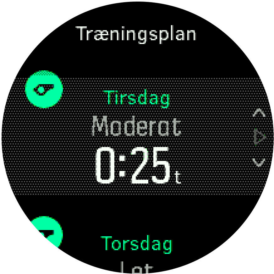

  3. Tryk på den nederste højre knap for at se yderligere oplysninger; træningsdag, varighed og intensitetsniveau (baseret på pulszoner, se Intensitetszoner.
    SF3 Weekly Plan Details

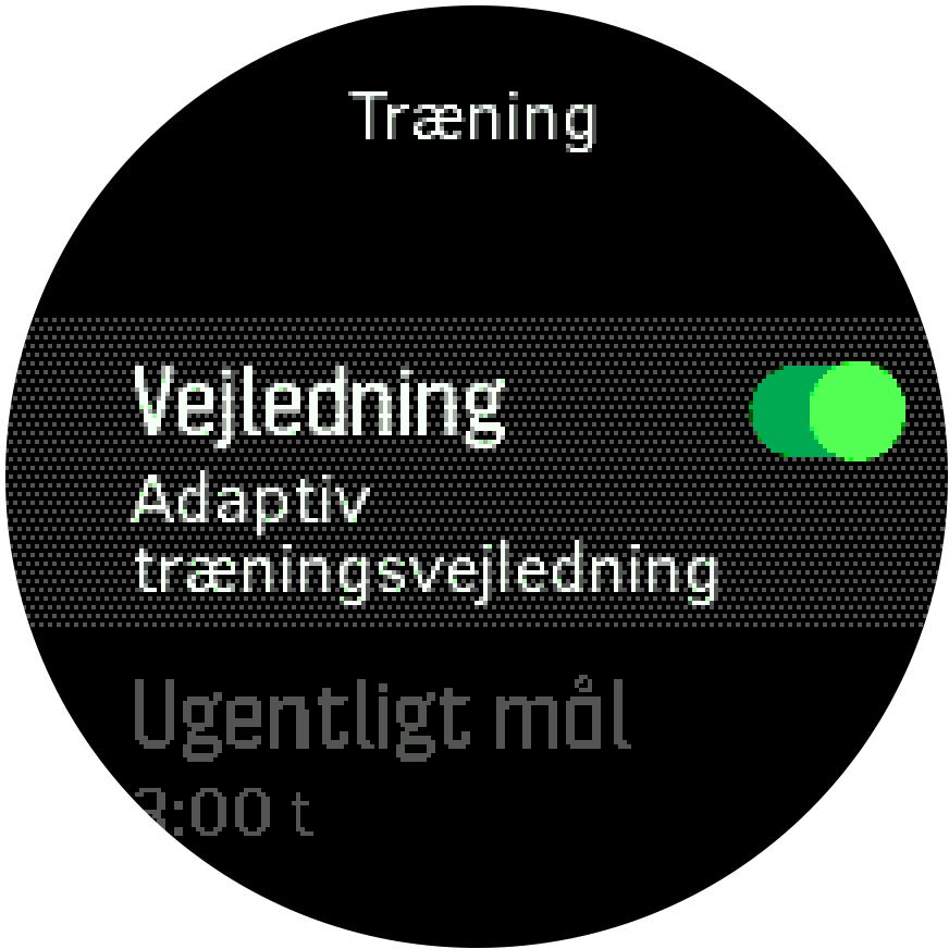

Sådan deaktiveres din personlige træningsplan:
  1. Gå til menuen med indstillinger, og vælg Træning.
  2. Slå Vejledning fra.
    SF3 Guidance

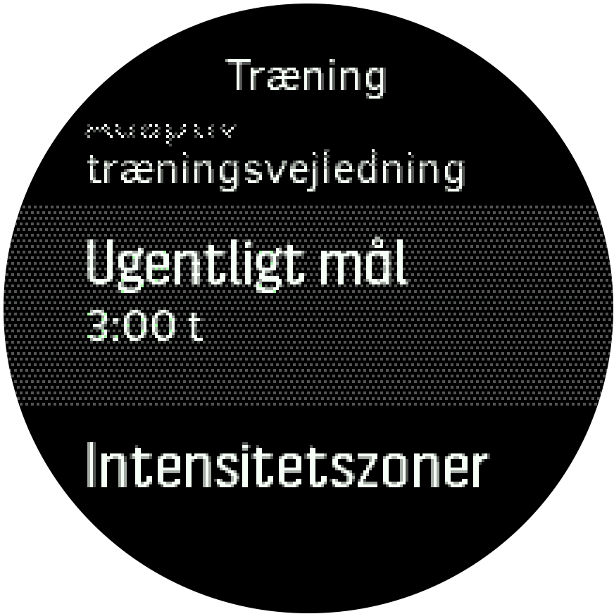

Hvis du ikke ønsker den adaptive vejledning, men gerne vil have et træningsmål, kan du definere et mål for antal timer som dit ugentlige mål i indstillingerne under Træning.
  1. Deaktiver Vejledning.
  2. Vælg Ugentligt mål. ved at trykke på den midterste knap.
  3. Vælg dit nye Ugentligt mål ved at trykke på knapperne øverst til højre eller nederst til højre.
    SF3 Weekly Goal
  4. Bekræft ved at trykke på den midterste knap.

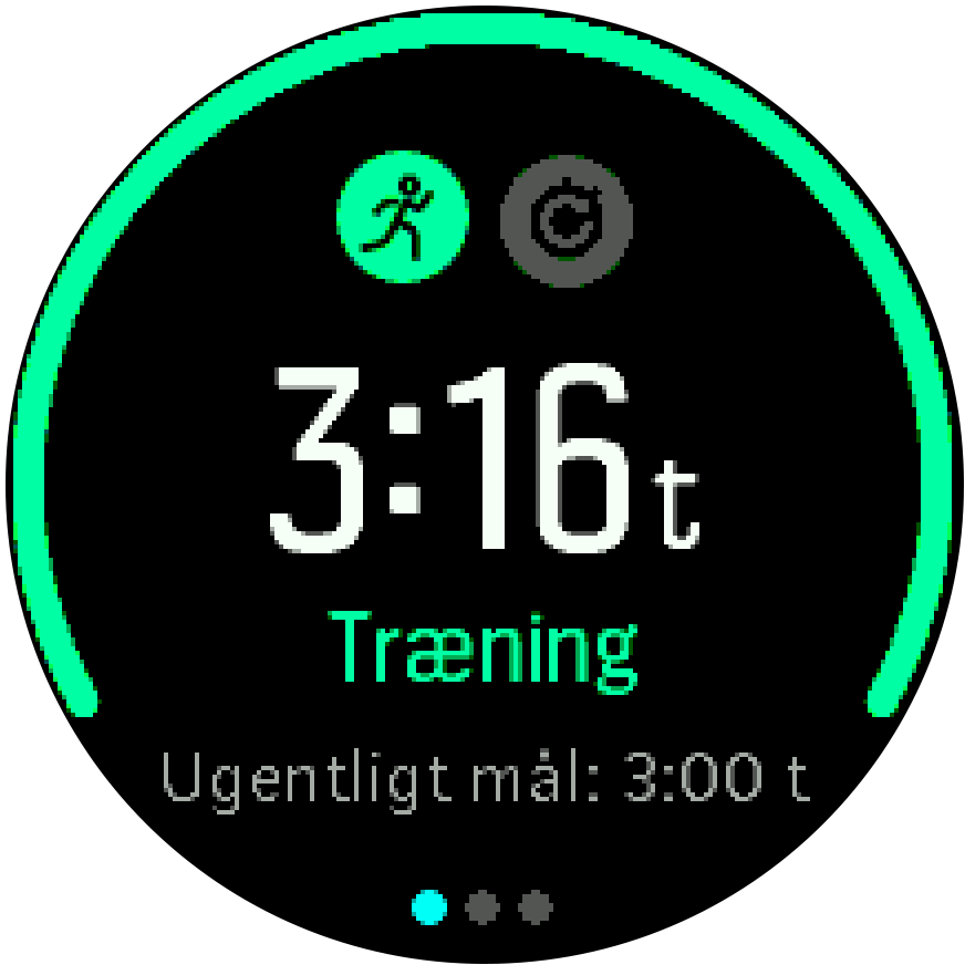

Når du træner efter en planlagt træning, vises en grøn statuslinje og procentdel for dit fremskridt. Målet estimeres ud fra planlagt intensitet og varighed. Når du træner inden for den planlagte intensitet (baseret på din puls), bør du nå målet inden for den planlagte varighed. Højere træningsintensitet betyder, at du når målet hurtigere. Tilsvarende vil en lavere intensitet tage længere tid.
