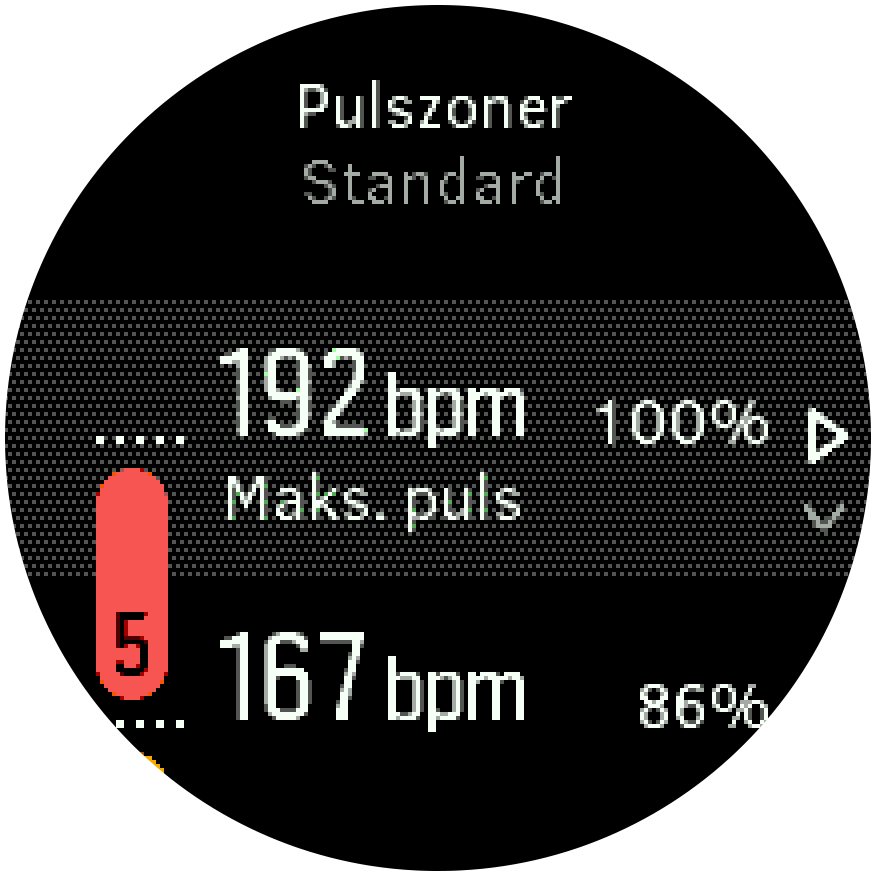

Indstilling af maks. puls
Indstil din maksimale puls i indstillingerne under Træning » Intensitetszoner » Standardzoner
  1. Vælg maksimal puls (højeste værdi, bpm), og tryk på den midterste knap.
  2. Vælg din nye maks. puls ved at trykke på knappen øverst eller nederst til højre.
Default Max HR-1
  1. Tryk på den midterste knap for at vælge den nye maks. puls.
  2. Tryk på knappen nederst til venstre for at afslutte visningen af pulszone.

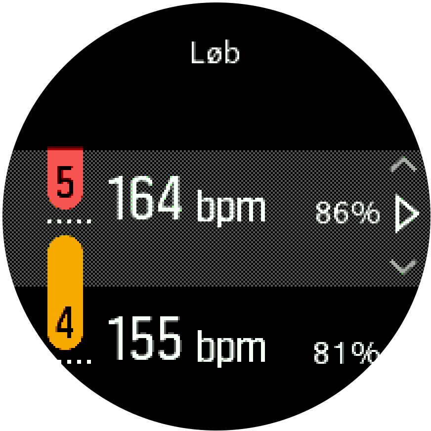

Indstilling af aktivitetsspecifikke pulszoner
Indstil din aktivitetsspecifikke pulszoner i indstillingerne under Træning » Intensitetszoner » Avancerede zoner
  1. Vælg den aktivitet (løb eller cykling), du vil redigere (ved at trykke på knapperne øverst til højre eller nederst til højre), og tryk på den midterste knap, når aktiviteten fremhæves.
  2. Tryk på den midterste knap for at slå pulszoner til eller fra.
  3. Rul op/ned ved at trykke på knappen øverst eller nederst til højre, og tryk på den midterste knap, når den pulszone, du vil ændre, fremhæves.
  4. Vælg din nye pulszone ved at trykke på knappen øverst til højre eller nederst til højre.
Advanced HR Zone-1
  1. Tryk på den midterste knap for at vælge den nye pulsværdi.
  2. Hold den midterste knap trykket ned for at afslutte visningen af pulszoner.

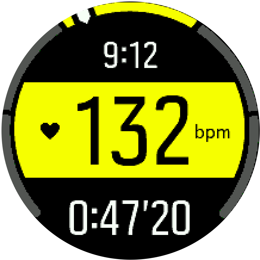

Når du registrerer en træning (se Registrering af en træning) og har valgt puls som intensitetsmål (se Brug af mål, når du træner), vises en pulsmåler, som er opdelt i fem afsnit, rundt om den yderste kant af sportstilstandsdisplayet (for alle sportstilstande, som understøtter pulsmåling). Måleren angiver, i hvilken pulszone du i øjeblikket træner, ved at fremhæve det relevante afsnit. Den lille pil i måleren angiver, hvor du befinder dig i zoneområdet.
SF3 HR Exercise

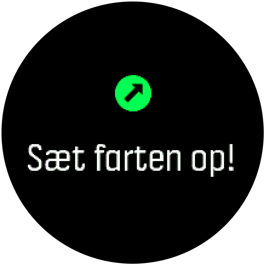

Uret giver dig besked, når du rammer din valgte målzone. Under træningen beder uret dig om at træne hurtigere eller langsommere, hvis din puls ligger uden for den valgte målzone.
Guidance SpeedUp Trainer

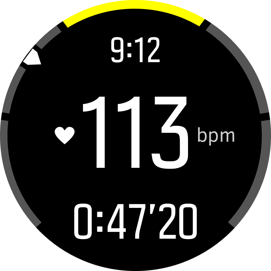

Derudover er der et dedikeret display til pulszoner i sportstilstandens standarddisplay. Zonedisplayet viser din nuværende pulszone i det midterste felt, og målerens baggrundsfarve angiver også, i hvilken pulszone du træner.
ZoneDisplay HR S3F
