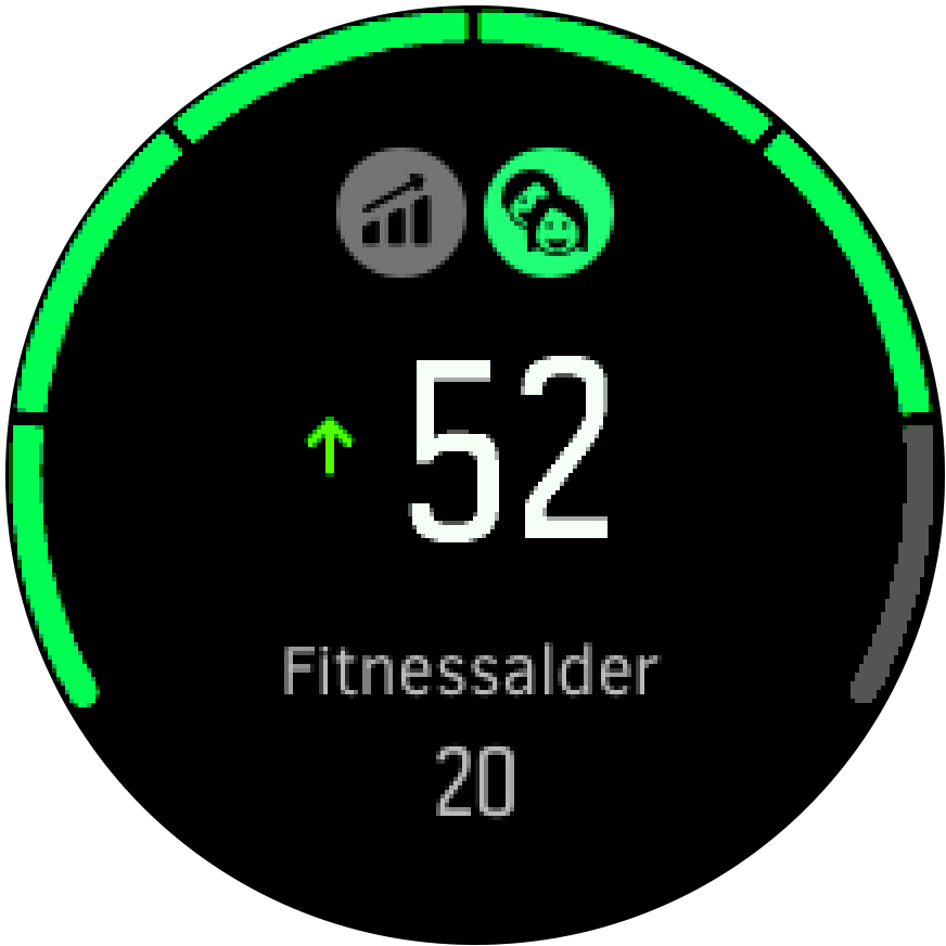

Dit nuværende vurderede fitnessniveau vises i fitnessniveau-displayet. På urdisplayet skal du trykke nederst til højre for at rulle til fitnessniveau-displayet.
Hvis uret ikke har vurderet dit fitnessniveau endnu, vil fitnessniveau-displayet give yderligere instruktioner.
Historiske data fra træning med løb og gang, du har registreret, sikrer nøjagtigheden af din anslåede VO2max. Jo flere aktiviteter du optager med din Suunto 5, jo mere præcis bliver dit VO2max-estimat.
Der findes otte fitnessniveauer fra lav til høj: Meget ringe, Dårligt, Nogenlunde, Gennemsnitlig, God, Meget god, Fremragende og Super. Værdien afhænger af din alder og dit køn, og jo højere værdien er, jo bedre er dit fitnessniveau.
Tryk på knappen øverst til venstre for at se din anslåede fitnessalder. Fitnessalder er en metrisk værdi, der fortolker din VO2max-værdi i alder. Hvis du regelmæssigt udøver de rigtige typer fysisk aktivitet, kan du øge din VO2max-værdi og reducere din fitnessalder.
