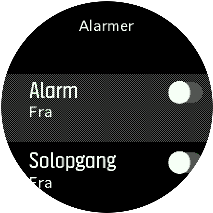

Sådan indstilles solopgangs- og solnedgangsalarmer:
Rul til den alarm, du ønsker at indstille, og vælg ved at trykke på den midterste knap.

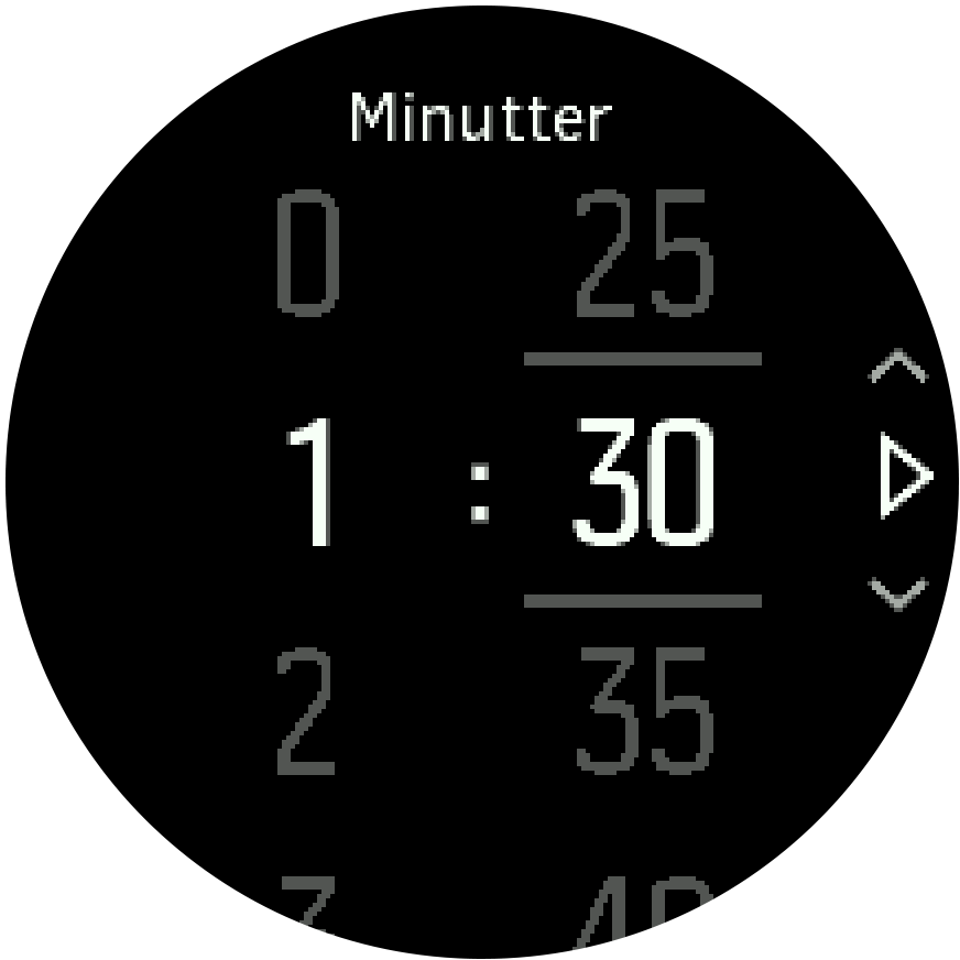

Indstil minutterne på samme måde.
