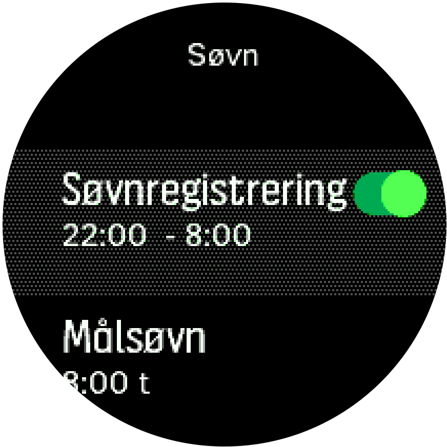

Sådan registrerer du søvnen:
- Gå til urindstillingerne, rul ned til Søvn, og tryk på den midterste knap.
Slå Søvnregistrering til.
Indstil tidspunkterne for, hvornår du går i seng og står op, i overensstemmelse med din normale søvnplan.
Når du har defineret din sengetid, kan du vælge at indstille dit ur til tilstanden Forstyr ikke i dine sovetimer.
Trin 3 ovenfor definerer din sengetid. Uret bruger denne periode til at bestemme, hvornår du sover (når du er gået i seng) og rapporterer al søvn som én session. Hvis du f.eks. står op i løbet af natten for at drikke et glas vand, medregner uret stadig din søvn efter dette som den samme session.
Hvis du går i seng før din sengetid og også står op efter din sengetid, tæller uret ikke dette med som en søvnsession. Du bør indstille din sengetid i henhold til det tidligste tidspunkt, du kan gå i seng, og det seneste tidspunkt, du kan vågne op.
Når du har aktiveret søvnregistrering, kan du også indstille dit søvnmål. En typisk voksen har brug for mellem 7 og 9 timers søvn pr. døgn, selvom din ideelle mængde søvn kan variere fra normerne.
