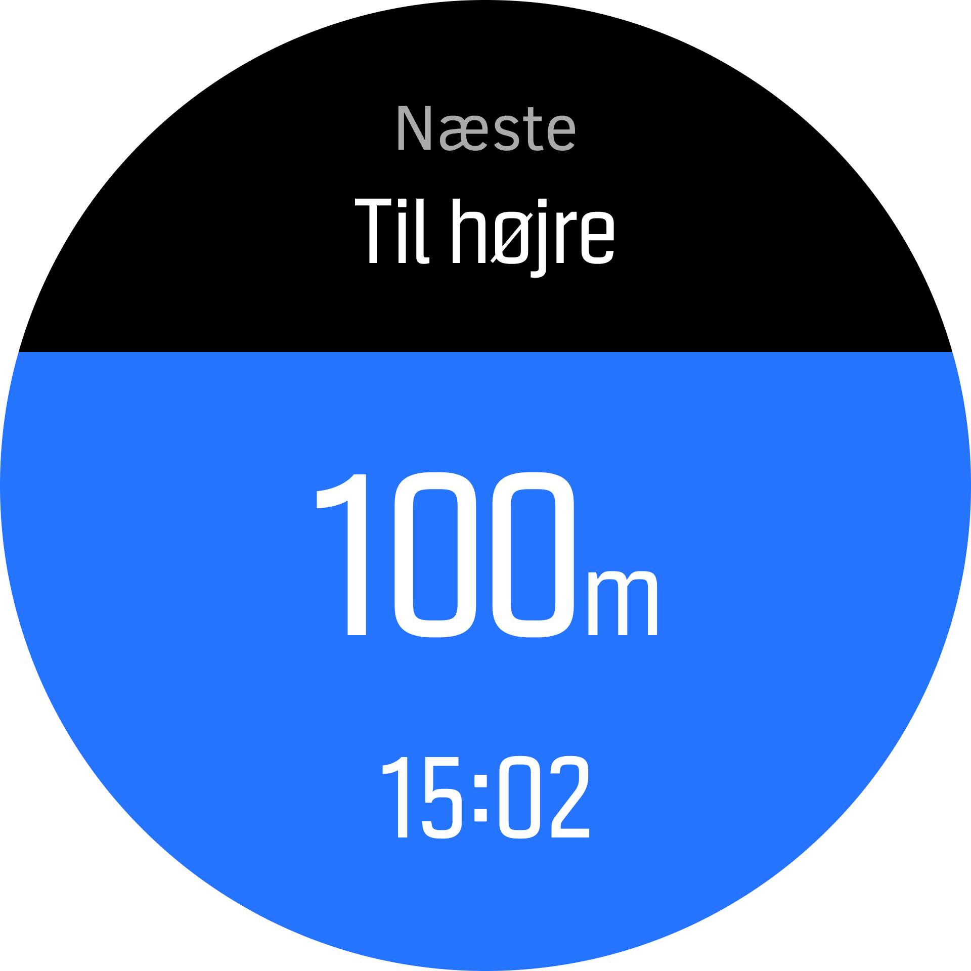

Trinvis navigation
Når du opretter ruter i Suunto-appen, kan du vælge at aktivere trinvise instruktioner. Når ruten overføres til dit ur og bruges til navigation, giver den dig trinvise instruktioner med en lydalarm og information om, hvilken vej du skal dreje.
