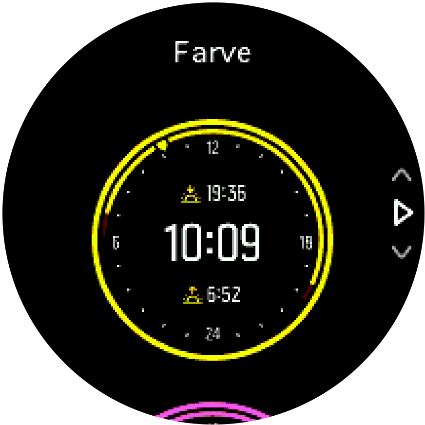

  2. Brug knappen øverst til højre eller nederst til højre for at rulle igennem eksempler på urdisplay, og vælg det, du ønsker at bruge, ved at trykke på den midterste knap.
  3. Brug knappen øverst til højre eller nederst til højre for at rulle igennem farvevalgene, og vælg den, du vil bruge.
    urdisplay, farve Trainer-en
