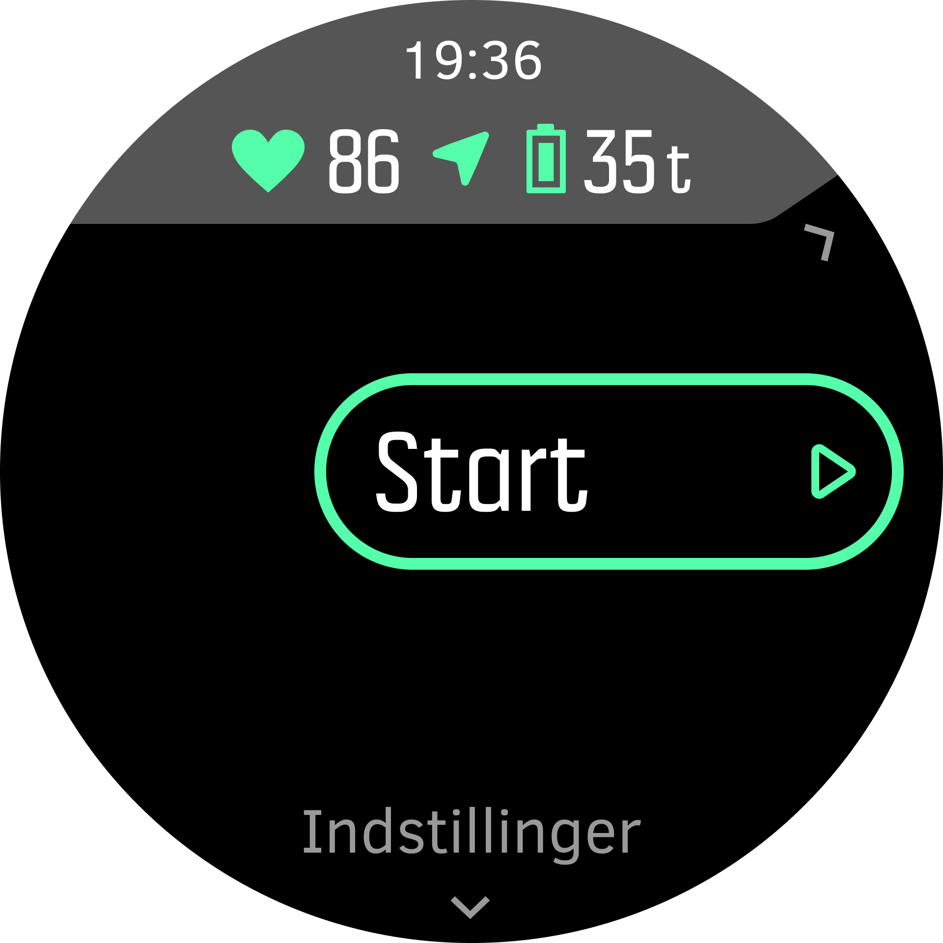

Sådan registreres en træning:
- Tag pulssensoren på (valgfrit).
- Tryk på knappen øverst til højre for at åbne startprogrammet.
Rul op til træningsikonet, og vælg med den midterste knap.
Tryk på øverste eller nederste højre knap for at rulle gennem sportstilstandene, og tryk på den midterste knap for at vælge den, du vil bruge.
Over startindikatoren vises et sæt ikoner, som afhænger af, hvad du bruger sammen med sportstilstanden (f.eks. puls og tilsluttet GPS). Pilikonet (tilsluttet GPS) blinker gråt under søgningen og skifter til grønt, når der er fundet et signal. Hjerteikonet (puls) blinker gråt under søgningen, og når der er fundet et signal, ændres det til et farvet hjerte fastgjort til et bælte, hvis du bruger en pulssensor. Hvis du bruger den optiske pulssensor, bliver det til et farvet hjerte uden bælte.
Hvis du bruger en pulssensor, men ikonet skifter til grønt, skal du kontrollere, om pulssensoren er parret. Se Tilknytning af POD'er og sensorer, og vælg sportstilstanden igen.
Du kan vente på, at hvert ikon skifter til grønt eller rødt, eller starte registreringen, når du vil, ved at trykke på den midterste knap.
Når registreringen er startet, låses den valgte pulskilde og kan ikke ændres under den igangværende træning.

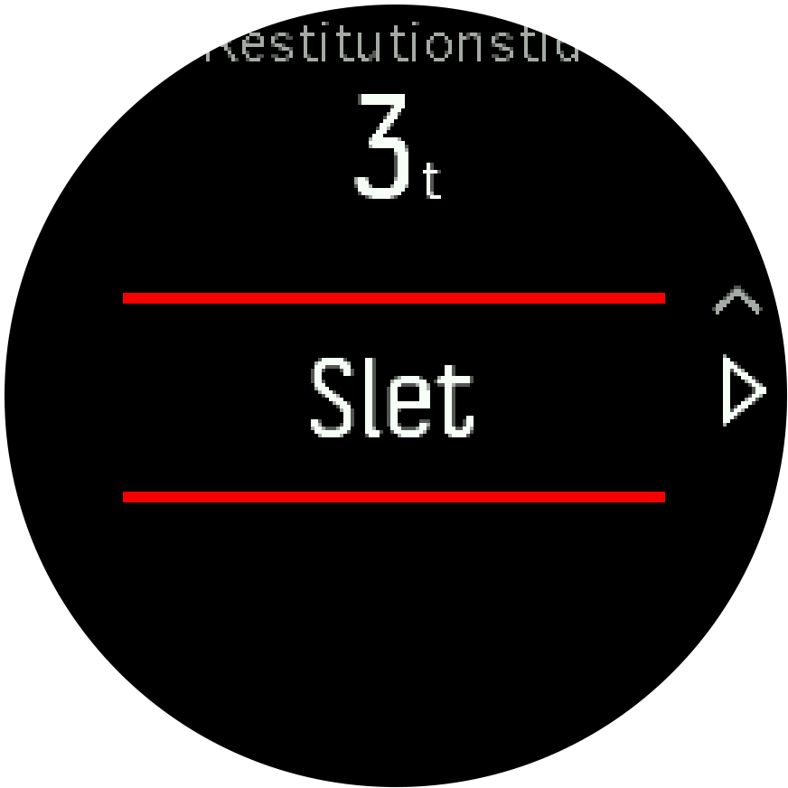

Hvis du foretog en registrering, som du ikke ønsker at gemme, kan du slette logposten ved at rulle ned til Slet og bekræfte med den midterste knap. Du kan også slette logfiler på samme måde fra logbogen.

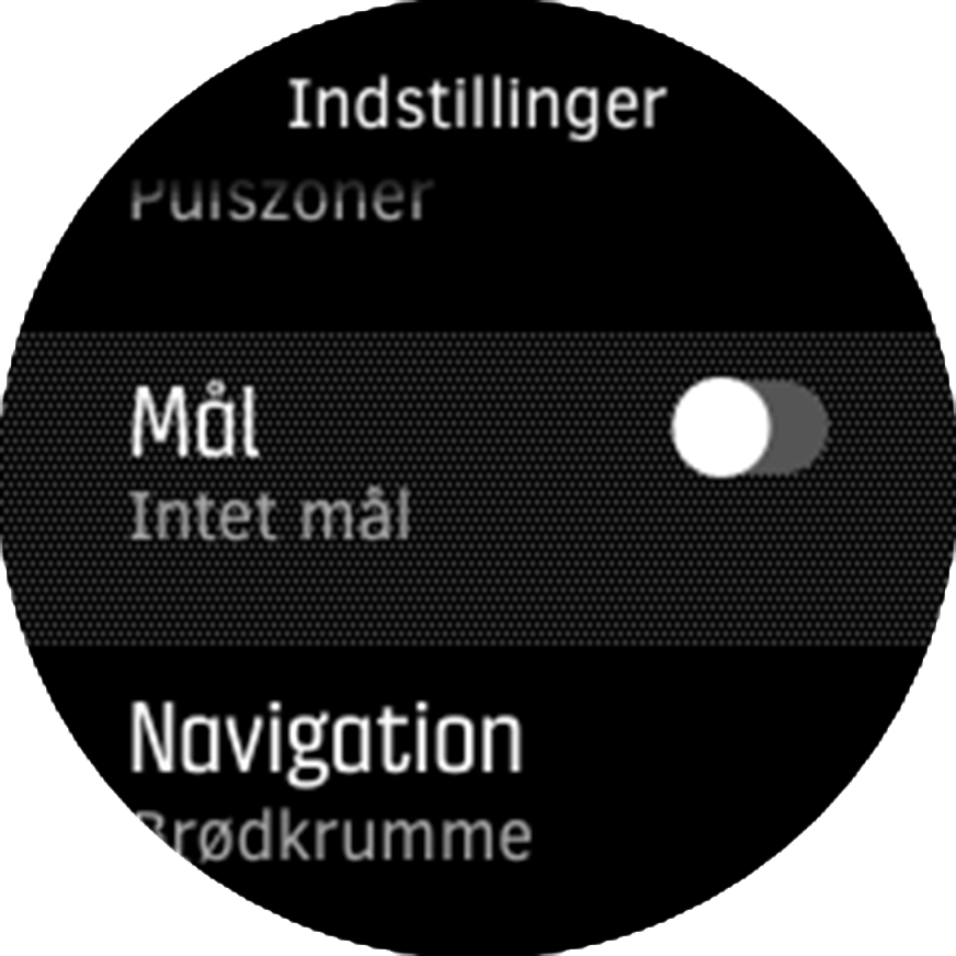

Brug af mål, når du træner
Du kan angive forskellige mål med dit Suunto 5 Peak under træningen.
Hvis den valgte sportstilstand har mål som en mulighed, kan du justere dem, inden du starter registreringen ved at trykke nederst til højre.
Træning med generelle mål:
- Før du starter registrering af din træning, skal du trykke på knappen nederst til højre for at åbne indstillingerne for sportstilstand.
- Vælg Mål, og tryk på den midterste knap.
- Vælg Varighed eller Afstand.
- Vælg dit mål
- Tryk på og hold den midterste knap nede for at gå tilbage til indstillingerne for sportstilstand.
Når du har aktiveret generelle mål, kan du se en måler på hvert datadisplay, som viser dit fremskridt.
Du modtager også en besked, når du har nået 50 % af dit mål, og når dit valgte mål er nået.

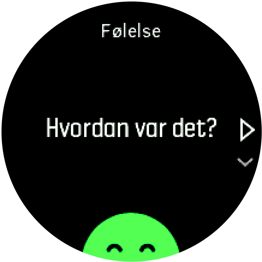

Følelse
Hvis du træner regelmæssigt, er det vigtigt at fornemme, hvordan du føler dig efter hver session for at få en indikator for din generelle fysiske tilstand.
Der kan vælges mellem fem følelsesgrader:
- Dårligt
- Gnsn.
- Godt
- Meget godt
- Fremragende
Du bestemmer, hvad disse muligheder betyder for dig. Det vigtigste er, at du bruger dem konsekvent.
For hver træningssession kan du registrere, hvordan du følte i uret,umiddelbart efter, at du stoppede optagelsen ved at besvare spørgsmålet 'Hvordan var det?'.
Du kan springe over svaret på spørgsmålet ved at trykke på den midterste knap.
