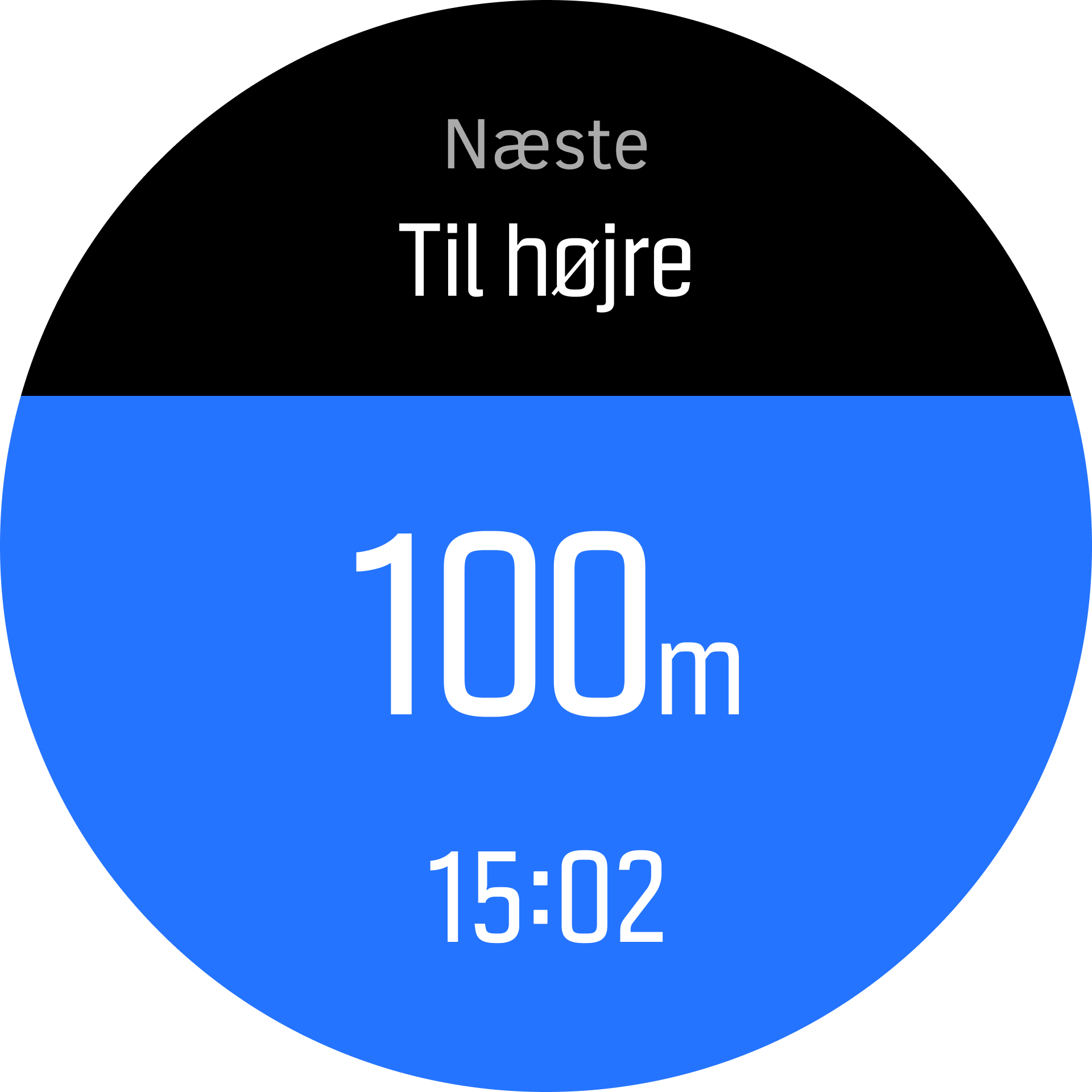

Når du opretter ruter i Suunto-appen, kan du vælge at aktivere trinvise instruktioner. Når ruten overføres til dit ur og bruges til navigation, giver den dig trinvise instruktioner med en lydalarm og information om, hvilken vej du skal dreje.

Når du bruger en rutenavigation med din Suunto 5 Peak sammen med ruter fra Komoot, vil dit ur give dig sving-efter-sving-instrukser ved hjælp af et lydsignal og en tekst om, hvilken vej du skal dreje.
