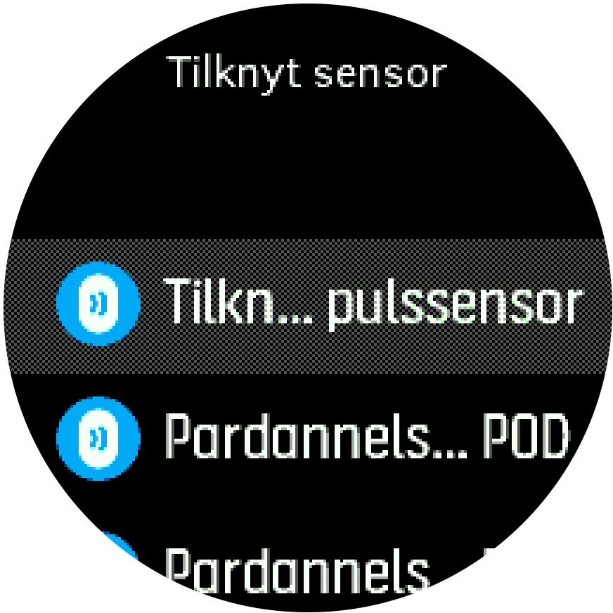

  2. Vælg Tilknyt sensor for at få vist listen over sensortyper.
  3. Tryk på knappen nederst til højre for at rulle igennem listen, og vælg med den midterste knap.
    Sensorliste Trainer

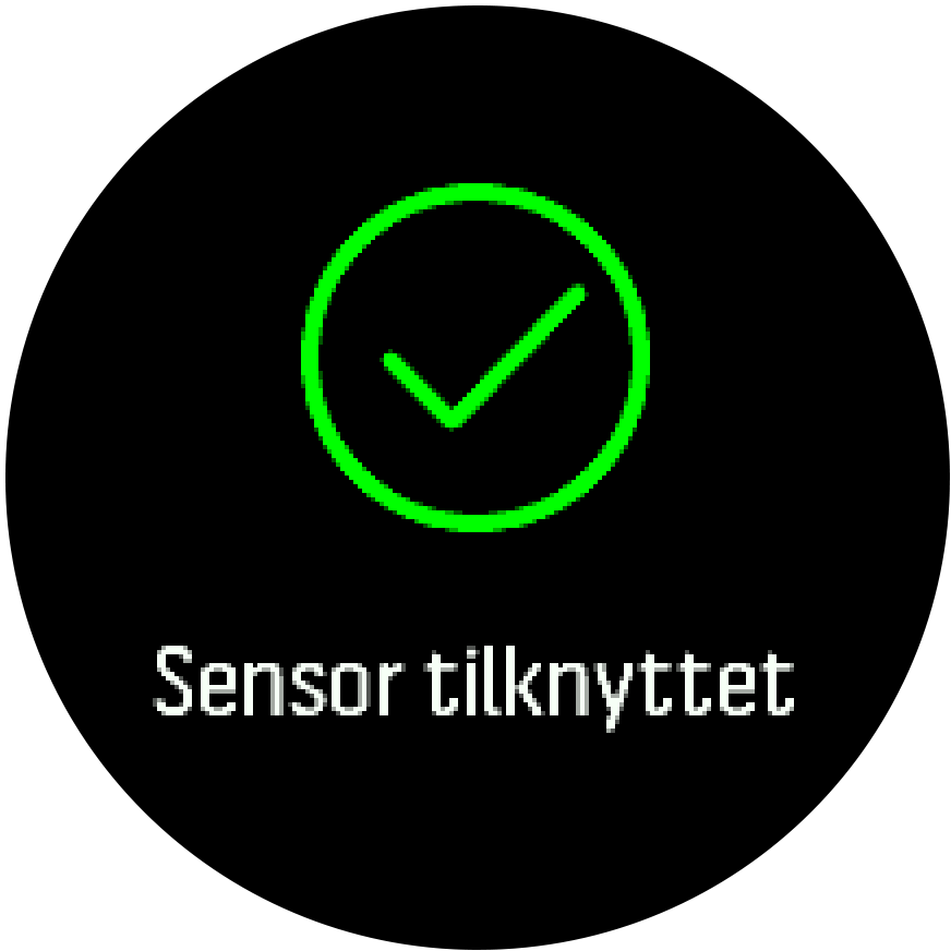

  4. Følg instruktionerne i uret for at fuldføre tilknytningen (se brugervejledning til sensor eller til POD om nødvendigt) ved at trykke på den midterste knap for at komme videre til næste trin.
    Sensor tilknyttet Trainer
Hvis POD'en har påkrævede indstillinger, såsom kranklængde til en power-POD, bliver du bedt om at angive en værdi under tilknytningsprocessen.
Når POD'en eller sensoren er tilknyttet, søger dit ur efter den, så snart du vælger en sportstilstand, som anvender den pågældende sensortype.
