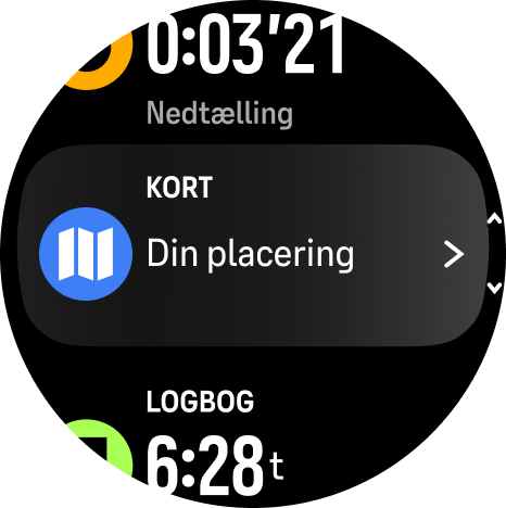

Stryg op på uret, eller tryk på den nederste højre knap.
Rul ned til Kort og vælg det.
Kortet viser din aktuelle placering og omgivelserne.

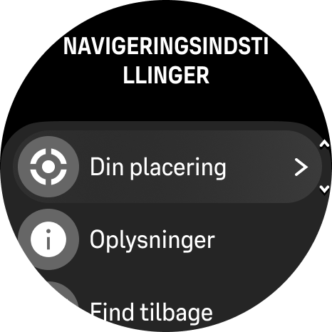

Hvis kompasset ikke er kalibreret, bliver du bedt om at kalibrere kompasset, når du åbner kortet.
Tryk på den nederste højre knap for at åbne en liste med genveje. Genvejene giver dig hurtig adgang til navigationshandlingerne såsom kontrol af koordinaterne på din nuværende placering eller valg af en rute, som du ønsker at navigere efter.
