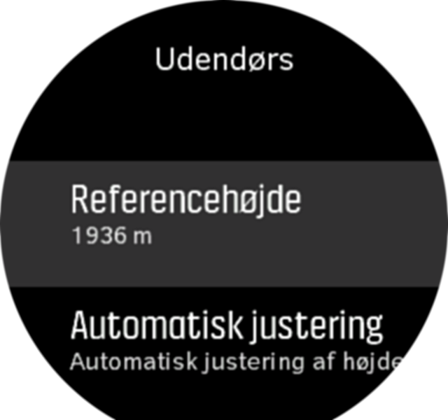

Suunto Spartan Ultra bruger barometertryk til at måle højden. For at få nøjagtige aflæsninger skal du angive et højdereferencepunkt. Dette kan være din nuværende højde, hvis du kender den nøjagtige værdi. Ellers kan du anvende FusedAlti (se FusedAlti) for automatisk at indstille dit referencepunkt.
Indstil dit referencepunkt fra indstillingerne under Udendørs.
