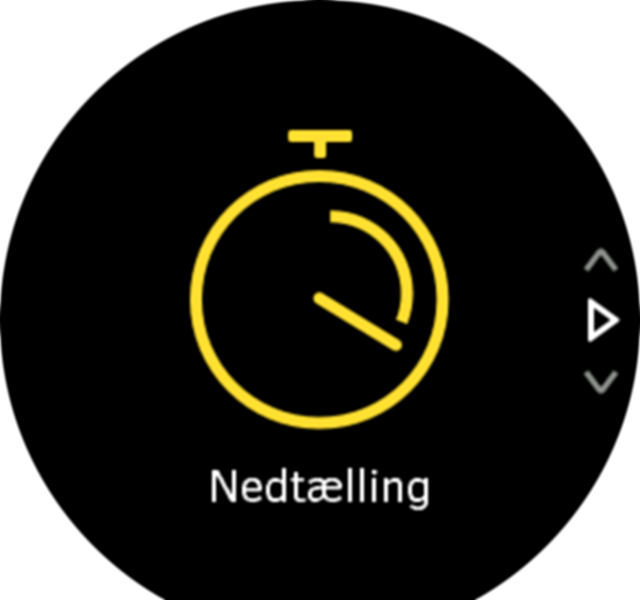

Dit ur indeholder et stopur og en nedtællingstimer til grundlæggende tidtagning. Fra urdisplayet skal du åbne startprogrammet og rulle op, indtil timerikonet vises. Tryk på ikonet, eller tryk på den midterste knap for at åbne timerdisplayet.
Stopwatch icon
Når displayet først åbnes, vises stopuret. Herefter husker uret, hvad du brugte sidste gang, enten stopur eller nedtællingstimer.

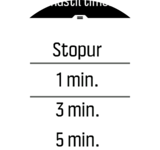

Stryg op, eller tryk på den nederste knap for at åbne Indstil timer genvejsmenuen, hvor du kan ændre timerindstillingerne.

På timerdisplayet skal du stryge op eller trykke på den nederste knap for at åbne genvejsmenuen. Derfra kan du vælge en foruddefineret nedtællingstid eller oprette en brugerdefineret nedtællingstid.
Countdown options Spartan
Stop og nulstil efter behov vha. den midterste knap og de nederste knapper.
