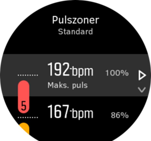

Pulszoner defineres som procentintervaller baseret på din maksimale puls (maks. puls).
Som standard beregnes din maksimale puls ved hjælp af standardligningen: 220 - din alder. Hvis du kender din nøjagtige maksimale puls, skal du justere standardværdien i overensstemmelse hermed.
Suunto Spartan Ultra har standard- og aktivitetsspecifikke pulszoner. Standardzoner kan bruges til alle aktiviteter, men for mere avanceret træning kan du bruge bestemte pulszoner til løb og cykling.
Indstilling af maks. puls
Indstil din maksimale puls fra indstillingerne under Træning » Intensitetszoner » Standardzoner.
- Tryk på den maksimale puls (højeste værdi, slag per minut) eller tryk på midterknappen.
- Vælg din nye maks. puls ved at stryge op eller ned eller ved at trykke på den øverste eller nederste knap til højre.
- Tryk på dit valg eller tryk på den midterste knap.
- Forlad pulszonevisning ved at stryge mod højre eller ved at holde den midterste knap nede.
Du kan også indstille din maksimale puls fra indstillingerne under Generelt » Personlig.

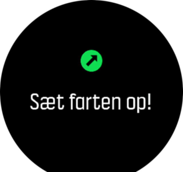

Dit ur underretter dig, når du når din valgte målzone. Under træningen vil uret bede dig om at sætte farten op eller ned, hvis din puls ligger uden for den valgte målzone.

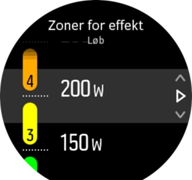

Angivelse af aktivitetsspecifikke effektzoner
Du kan angive dine aktivitetsspecifikke effektzoner fra indstillingerne under Træning » Intensitetszoner » Avancerede zoner.
- Tryk på aktiviteten (løb eller cykling), som du vil redigere, eller tryk på den midterste knap, når aktiviteten er fremhævet.
- Stryg op, eller tryk på den nederste knap for at vælge effektzoner.
- Stryg op/ned, eller tryk på den øverste eller nederste knap, og vælg den effektzone, du vil redigere.
Vælg din nye effektzone ved at stryge op/ned eller ved at trykke på den øverste eller nederste knap.
Tryk på den midterste knap for at vælge den nye effektværdi.
- Stryg til højre, eller tryk på og hold den midterste knap nede for at forlade visningen af effektzoner.
