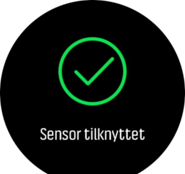

Sådan tilknyttes en POD eller en sensor:
- Gå til dit urs indstillinger, og vælg Tilslutning.
- Vælg Tilknyt sensor for at se listen over sensortyper.
- Stryg ned for at se hele listen, eller tryk på den sensortype, som du ønsker at tilknytte.
- Følg instruktionerne i uret for at fuldføre tilknytningen (se brugervejledning til sensor eller til POD om nødvendigt) ved at trykke på den midterste knap for at komme videre til næste trin.
